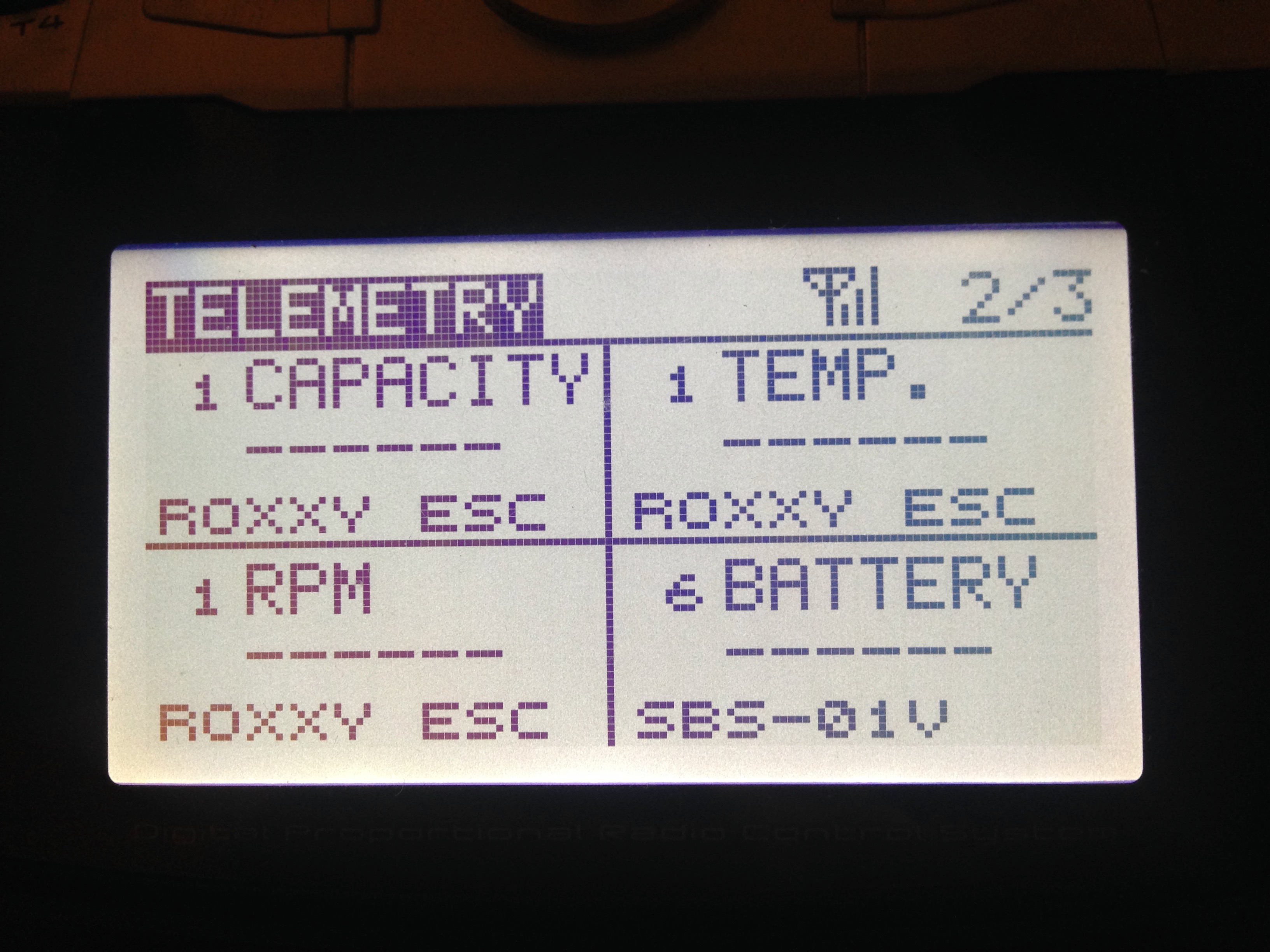

Mozna bude jeste spatne nastavena modulace.
Pokud si dobre vzpominam, melo by byt nastaveno 14 kanalu a rezim G - vychozi nastaveni.
Dalo by se to zkusit prip. s cistym profilem ve vysilaci?

Pre istotu som zmazal ďalšie profily vo vysielači. Vytvoril som nový profil, naň napároval prijímač (ten "druhý" radšej), nastavil Sensor v menu a nič.

Velmi se omlouváme za potíže. Bohužel v příručce byla chyba u modifikace propojky.
Prosím zapojte to dle aktualizované verze. Pak bude vše fungovat.

Paráda!
Všetko už šlape tak, ako má.
Díky!
