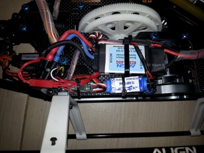

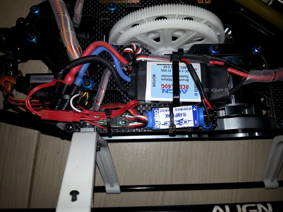

Úspěšně jsem senzor zprovoznil a teď mi vyvstaly další otázky bohužel si nevím rady.
1) když zapnu motor otáčky mi vyběhnou velmi vysoko a až po cca 3-5 klesnou na požadovanou hodnotu.
2) v záznamu letu mi píše ´´Senzor otáček vykazuje velký šum´´ to nevím co znamená. :-(
Mockrát děkuji za pomoc
T-Rex 500-Spirit, Devil380-Spirit, Goblin700-SpiritPro, Graupner mx hott
Posts: 1066
To znamená že je někde zdroj rušení signálu od RPM senzoru ... dej sem foto jak to máš.
Dost často pomůže odrušit regulátor feritovým kroužkem .... nebo přendat RPM senzor jinam na heli.
Zkus i v Pokročilém nastavení zvednout hodnotu filtru senzoru otáček.
Přepínat Idle tě jde OK? Když se ustálí, otáčky drží?

Posts: 1066
No, dam sem později foto jak to mám já aby nebylo žádné rušení. Obávám se že to tam máš dost našlapané ... určitě by to šlo poupravit, něco pokrátit ...
