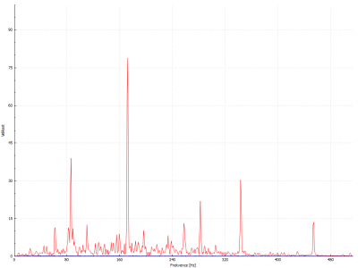

Tak jsem zjistil,že jsem měl špatně zkalibrovanej plyn. V manuálu je to popsáno špatně. Takže jsem měl zřejmě malé otáčky a tím pádem malou účinnost vrtulky. Ještě ale musím vyřešit ty šílený vibrace, které heli generuje. Dělá to motor. Měnil jem v něm ložiska, ale to nepomohlo. Tak teď čekám na novou hřídel, tak se uvidí jestli to pomůže. Přikládám i graf vibrací na ose z,. Je to měřený bez hl. listů.

Junker83 wrote:.....Ještě ale musím vyřešit ty šílený vibrace, které heli generuje. Dělá to motor. Měnil jem v něm ložiska, ale to nepomohlo. Tak teď čekám na novou hřídel, tak se uvidí jestli to pomůže....
Nemůžeš mít křivý pastorek? viděl jsem takový, který měl příliš velkou díru pro hřídel a po přitažení pastorkem to házelo. To by mohlo dělat "vibrace od motoru".
Máš vůli mezi pastorkem a hl. kolem? Pokud by v některé části otáčky kola nebyla dostatečná vůle, taky -> vibrace.
