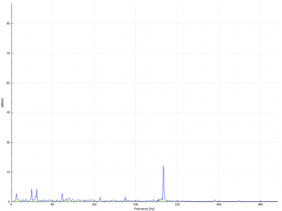

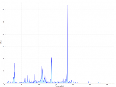

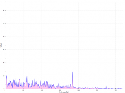

Zdravím zdejší chytré hlavy a poprosil bych o radu. Jedná se o starší protos a již mi docházejí nápady. Měřeno je bez rotorové i vrtulkové hlavy a bez smýkátka jen s deskou cykliky na cca 2700 RPM. Vrtulkový domek jsem dal nový a přeložiskoval i s výměnou hřídele.

jeden problém je určitě v motoru - tam bude špatné pravděpodobně ložisko (více ložisek) nebo je mírně kopnutá hřidel.
Bohužel se to mění někdy špatně, ale člověk se to musí naučit.
Ložiska v motoru jsou velmi namáhané v závislosti na tom, jak se napne řemen. Pokud by se nevyměnili, mohou se vysypat do motoru a to je potom konec.
Ten šum na prvním grafu je způsoben rezonancí - u protose je problém hlavně v části domku vrtulky a v trubce.
Domek musí držet velmi dobře, ale úplně krajní šroubek u hřídele se nesmí dotahovat moc, aby se domek neprohýbal.
