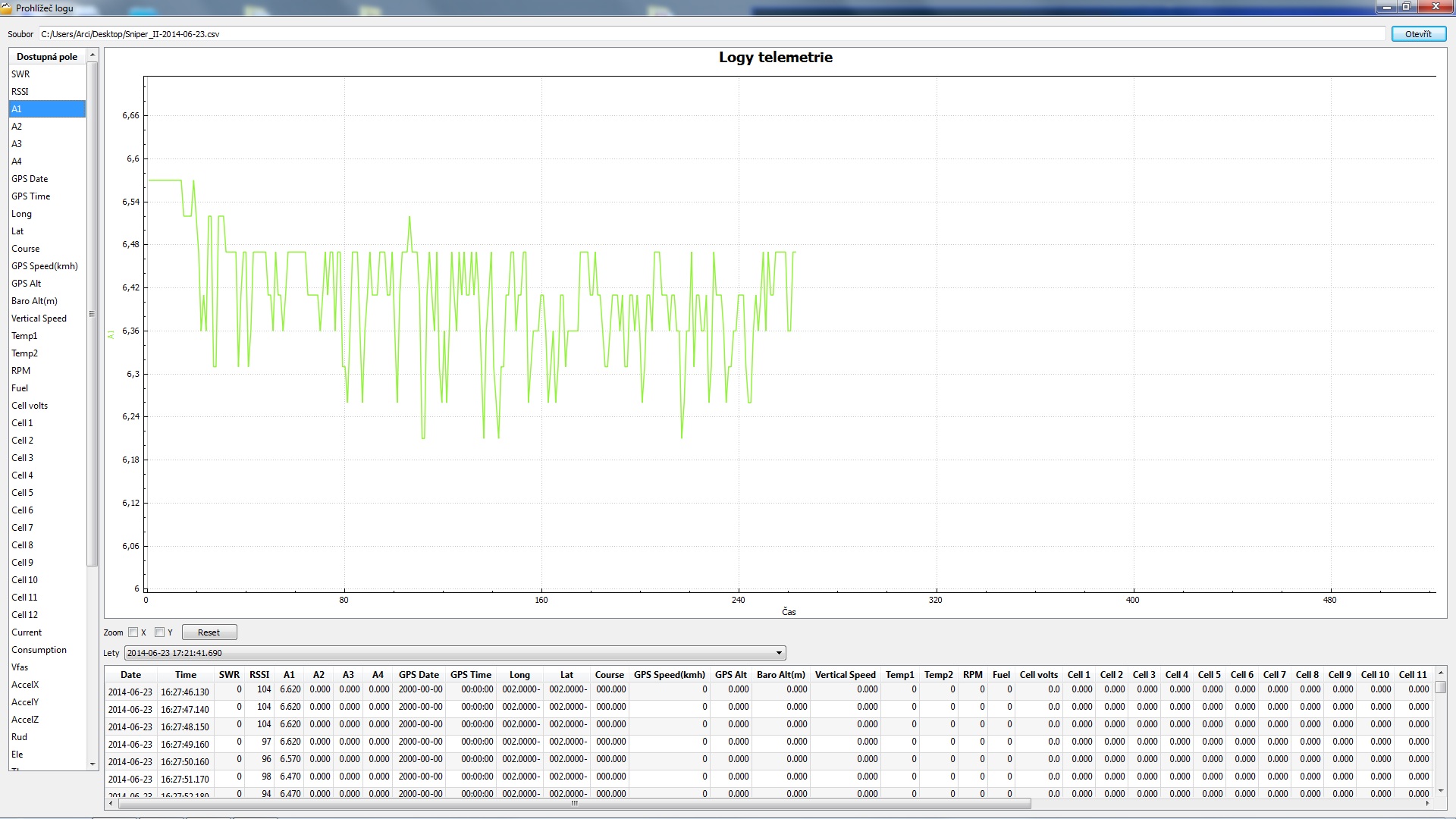

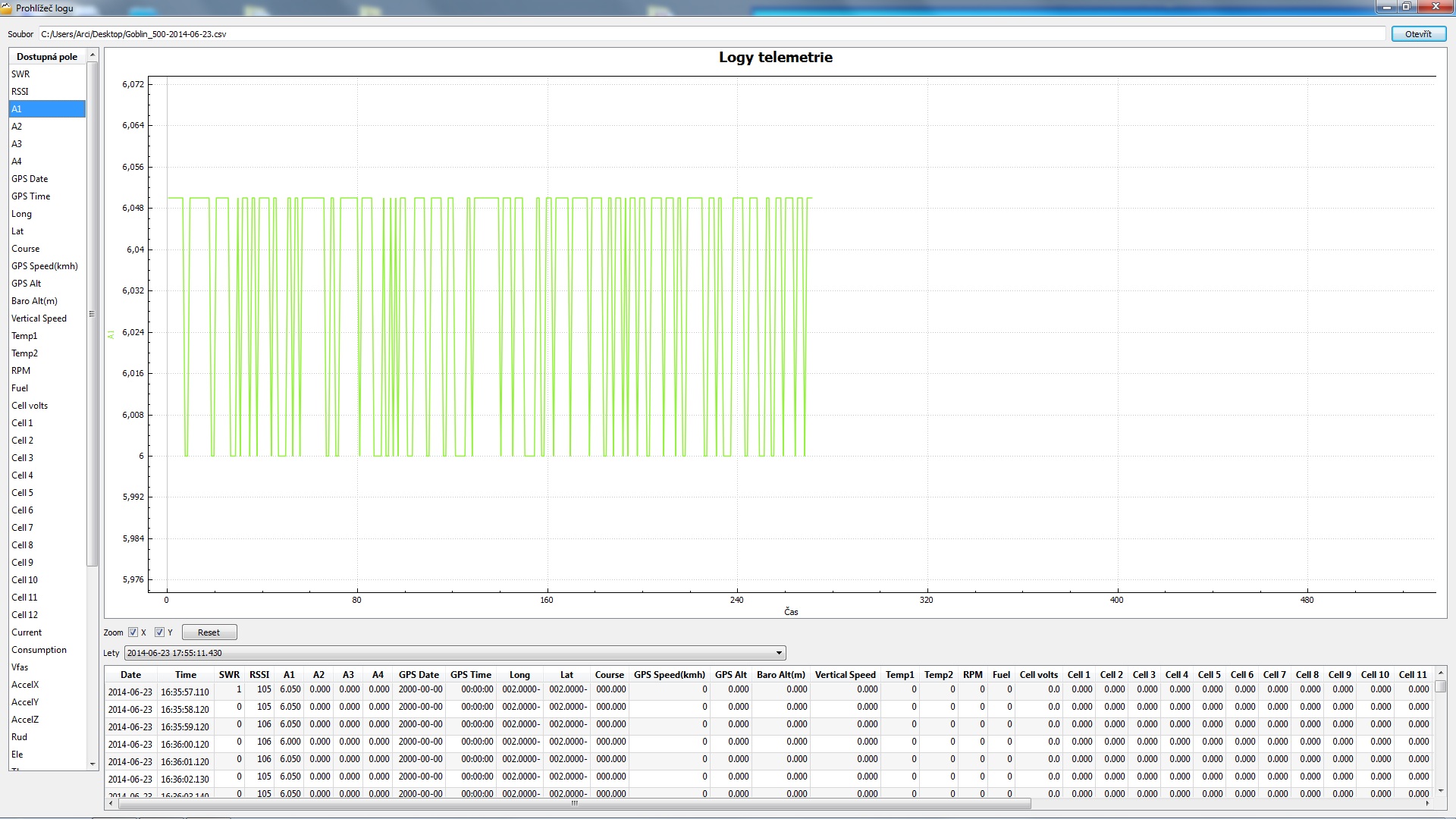

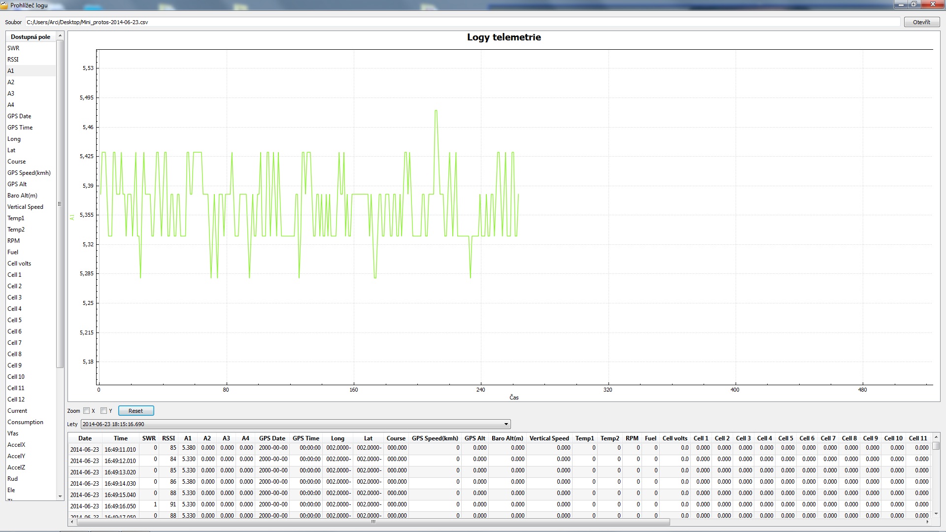

Tak zatím jsem naprosto spokojen s Foxy UBEC 12A/18A, spolehlivost: 40 letů a drží.. Ta značka asi spoustu lidí odradí ale já nic lepšího okamžitě nesehnal a nakonec jsem velmi spokojen... Používám ho k napájení Goblina 500.. Když jsem si vytáhl LOG telemetrie z rádia tak jsem se nestíhal divit... Napětí drží jako přibité a nikdy jsem nic podobného neviděl viz graf, není to z žádného poletování na obloze ;) ... Pro porovnání i grafy 2S LiFe ze Snipera a 6A YEP BECu v MP (pozor na měřítka).. BEC není rušička i výstup je čistý, po přistání není známka oteplení... Konfigurace Heli zde http://www.rcalbum.cz/model/7874-goblin-500.html ... Té FBL si nevšímejte :roll: Spirit tam bude hned jak budou finance 8-) , nějak na něj nezbylo...
