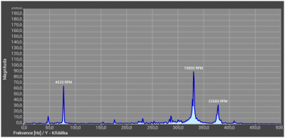

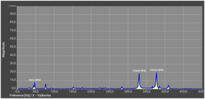

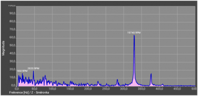

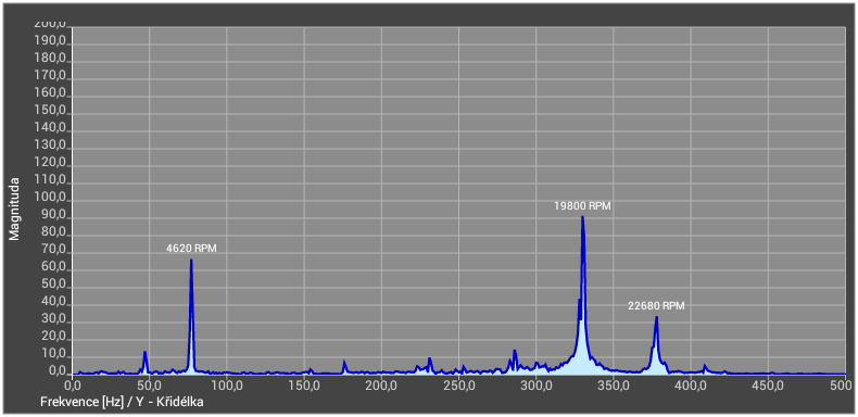

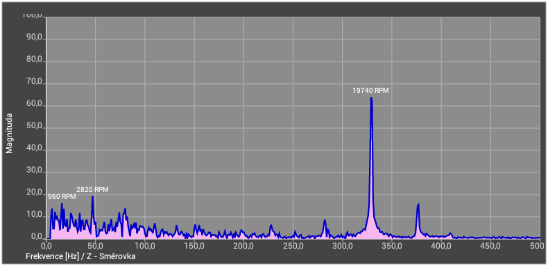

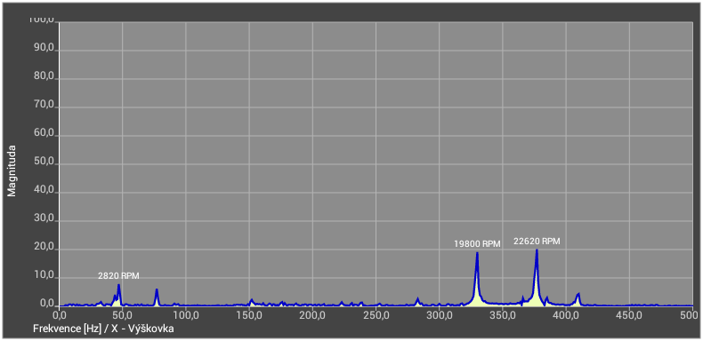

1. zkusit zmerit jeste jednou vibrace (s vrtulkovymi listy) v nejvyssich letovych otackach.
2. zamerit se u mereni hlavne na osu Y - Kridelka.
3. poslat zde grafy.
Heli tridy 250 mivaji vibrace o frekvencich, ktere se pohybuji rezonancni frekvenci vetsiny senzoru. Proto by vibrace od motoru nebo od vrtulky mohly udelat velkou neplechu i kdyz nejsou az tak velke.

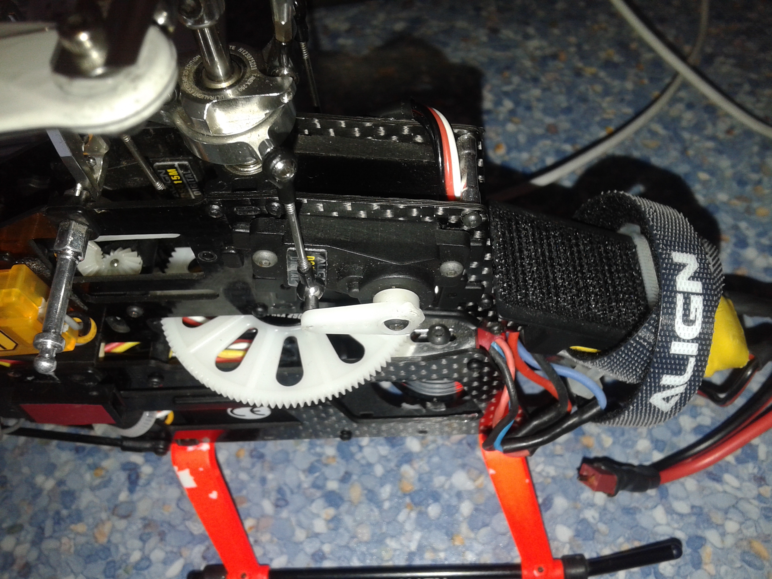

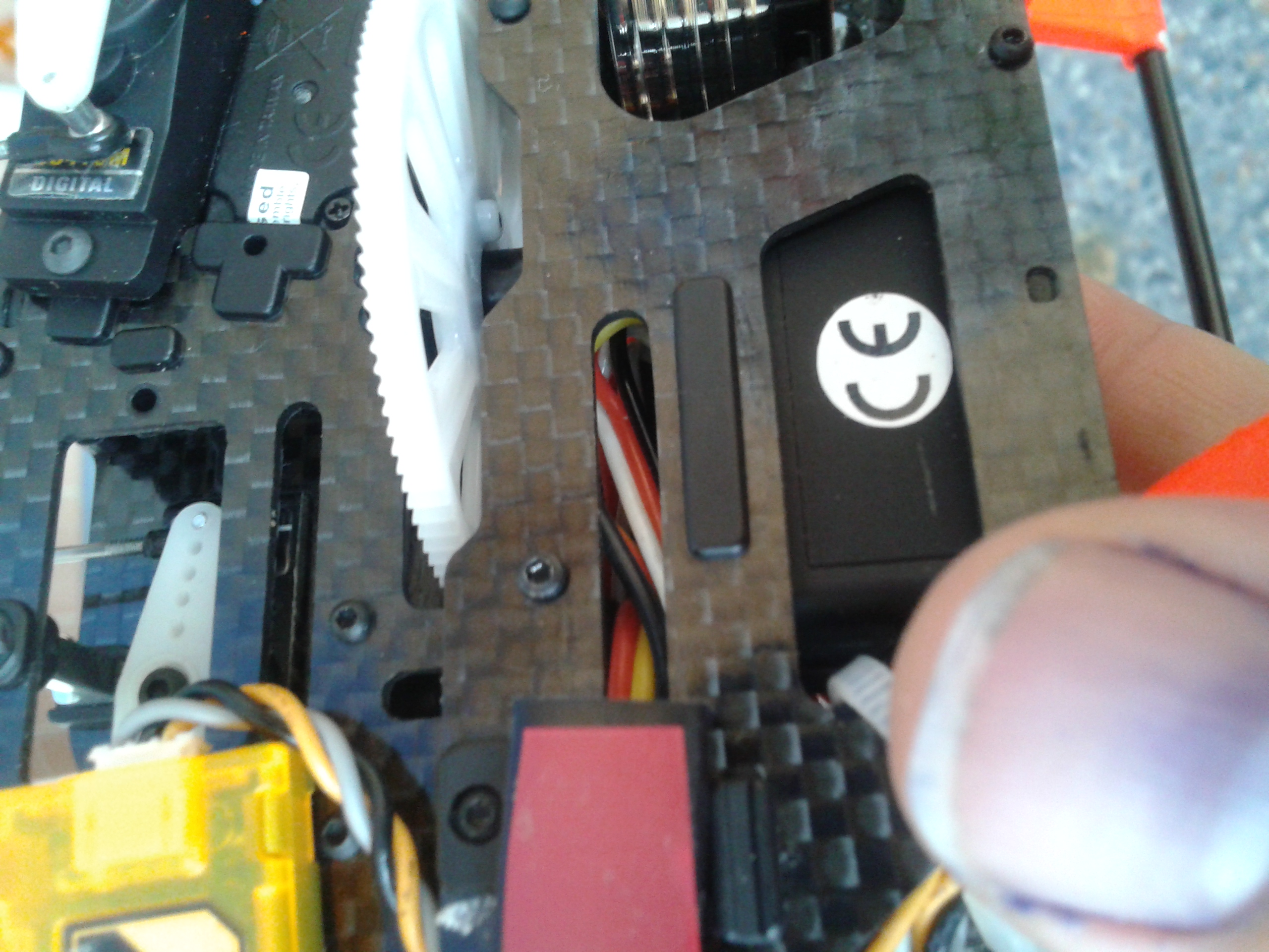

Geometrie hlavy o jednu dírku by asi posunout šlo, ale nijak výrazně to neposunu kvůli mechanice serva a táhel. Víc asi napoví fotka. Pokud to není nutné, nechal bych tak jak je. Aby to zkrátil nějak výrazně musel bych to předělat tak, že by táhla ve směru nahoru šli šikmo.

Grafy vibrací s vrtulkou jsou přidány. Měřeno ve stejné cvhíli jako bez listů. Měření bylo provedeno na měkkém koberci. S listy už jsem si doma netroufnul, zkoušel jsem to venku, ale začalo to jít na jednu stranu, tak jsem to přerušil, jestli to pomůže mohu zkusit udělat.

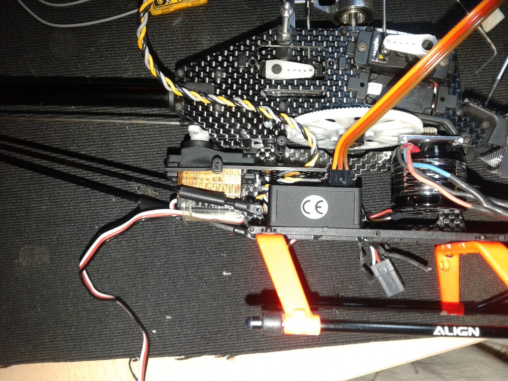

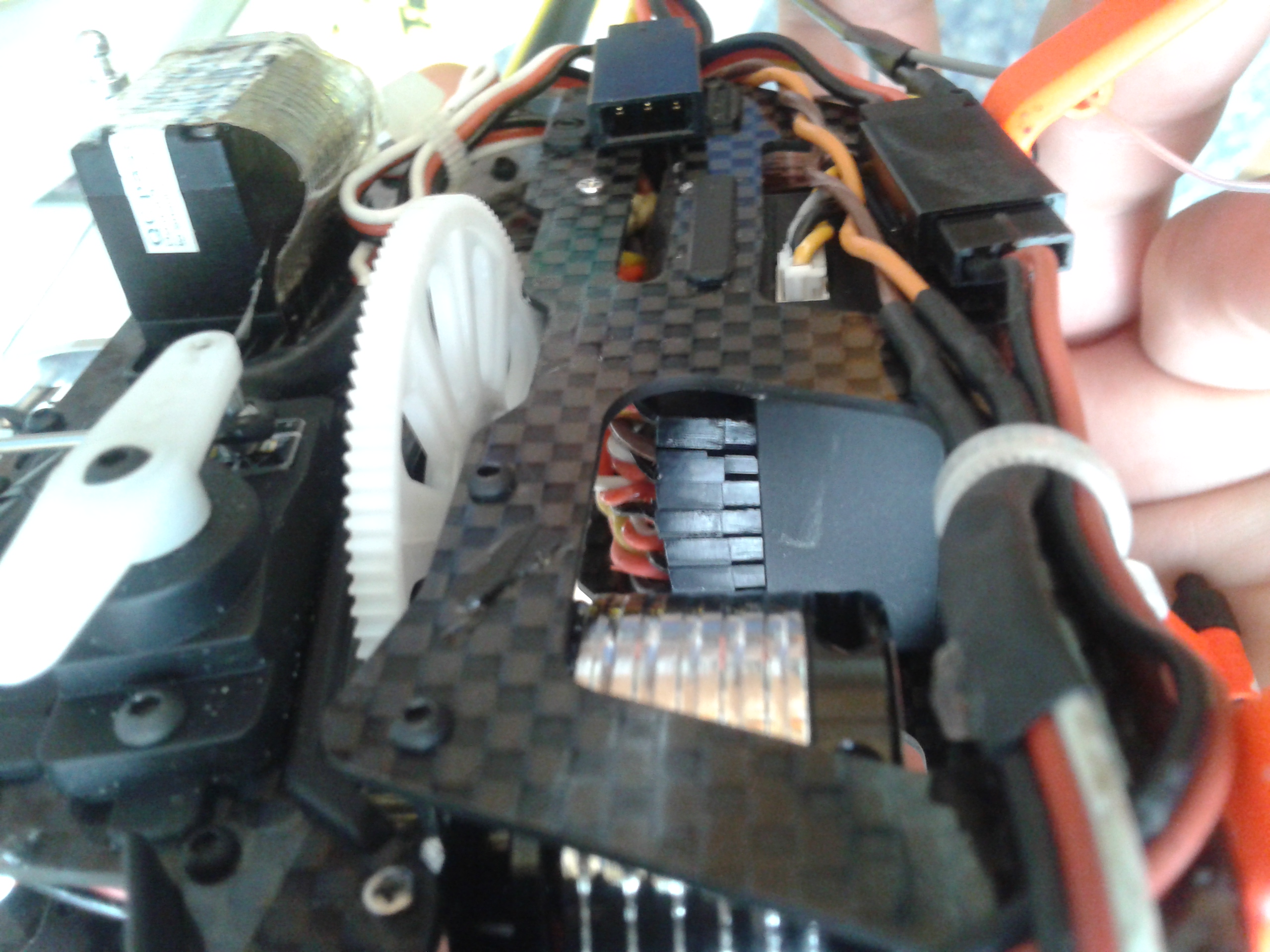

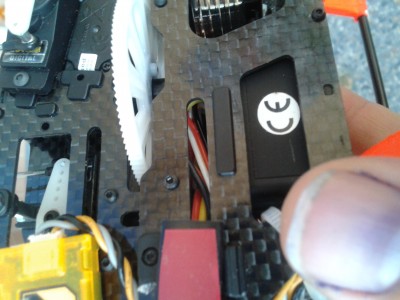

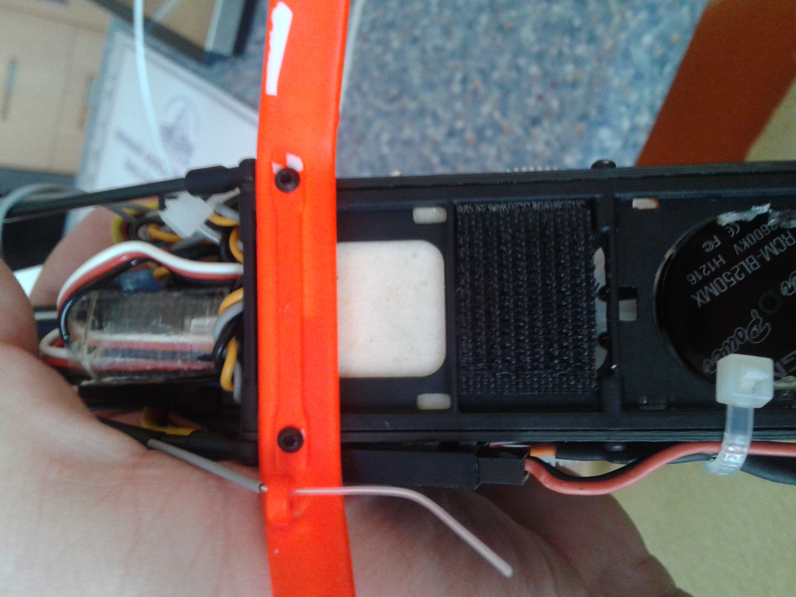

Jednotka je podlepená cela, oboustrankou s dodávky. Bohužel není na celém podkladu, fotka se spodu, bíle místo je oboustranka. Z boku se nedotýká, kabely svázány nejsou, jsou hned zalomeny dozadu. A je jich tam dost. Zkoušel jsem vyfotit, ale není to moc vidět. Pokud budu sundavat bok zkusím vyfotit.

Jak mám rozumět, že stroj má vibrace na rezonujících frekvencích. Půjde to nějak nastavit? Mám si dávat na něco extra pozor?

Ještě fotky.

poslední
Netopyr
Posts: 1044
Dle foto dát kuláky na pákách serv k desce cyklicy o jednu dírku blíže středu serva půjde snadno.
Jinak našlapané je to tam hezky :-) no, moc místa tam není ...
