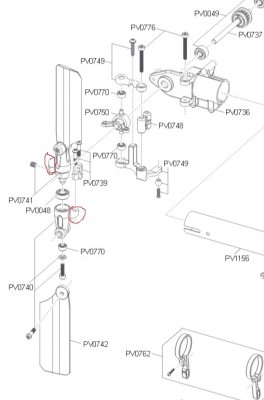

Kdyby byl problem v loziskach, nebo v tom, ze roztoceny grip tlaci na smykatko, tak by pri roztoceni smykatko zustalo v pozici, jenom by slo ztezka, ne? Ted se ale pri rotaci, vrati z libovolne pozice do "neutralu".
Nevim jak se to spravne vola, tak jsem to vyznacil cervene v obrazku. Pri roztoceni na cervene oznacene "chcapliky" (a asi i na spojky, kterymi je grip napojen na smykatko) pusobi odstrediva sila, takze se grip otoci do pozice, kde jsou co nejvice vzdalene od osy, tj. cca nulovy uhel nabehu. Pri hybani smykatkem musim prekonavat tuto odstredivou silu. Cim vice tocim, tim vice to pujde ztezka. Nebo mam v uvaze nekde chybu?
pkotatko
Posts: 889
Otazka je jak hodne ztezka to jde. To asi neposoudime pres internet. Samozrejmne ta odstrediva sila nejakou roli hrat bude. MT neznam. Nikdy jsem ho nemel ani v ruce. A abych se priznal, tak jsem to takhle nezkousel snad nikdy. Budto vrtulka funguje nebo ne. Pak resim vzdycky jako prvni mechaniku.
Pokud se ti to ted po vymene dilu zda lepsi, vezmi to do vzduchu a uvidis. Treba to fungovat bude a ted jen honis duchy.
Jen jeste jedna uvaha, o ktere ale si nejsem uplne jisty. Pokud je ta hmota ( paka ) pred osou otaceni, nemela by mit naopak tendenci utikat ze stredu ? Zkousim si to predstavit a takhle mi to vychazi. Ale muzu se mylit.
Toci se ti vrtulka na spravnou stranu ? Z pohledu na ni proti hodinam ? Jsou paky na unasecich pak na nabezne strane listu ? Mozna ty otazky vypadaji blbe, ale vim, ze obcas se do toho clovek zamota a nevidi pak zasadni veci.
TomasN
Posts: 261
Location: Černošice/Praha
Vrtulka se toci spravne a paky mam na nabezne hrane. Vcera jsem je zkousel dat i na odtokovou (musel jsem potom zmenit orientaci gyra, kompnezaci piruet), ale je to to same. Vcera jsem si ale neuvedomil, ze to je vlastne z pohledu toho co resim jedno. Gripy proste rotuji a na vsechno co neni v ose otaceni pusobi odstrediva sila. Grip jako takovy ma tendenci "odletet", ten ale drzi sroub, ktery ale pres podlozku a vnejsi lozisko umoznuje jeho nataceni. Dale taky pusobi odstrediva sila na ten chcaplik, sila pusobi smerem ven, takze chcaplik se "chce" dostat co nejdale od osy otaceni. Je ale pevne spojeny s gripem, ktery se muze diky uchyceni natacet, takze se natoci tak, ze je chcaplik co nejdale od osy, tj. nulovy uhel nabehu. V praxy to bude komplikovanejsi, protoze na ten chcaplik jsou jeste pripojene ty spojky, takze teziste bude posunute...
