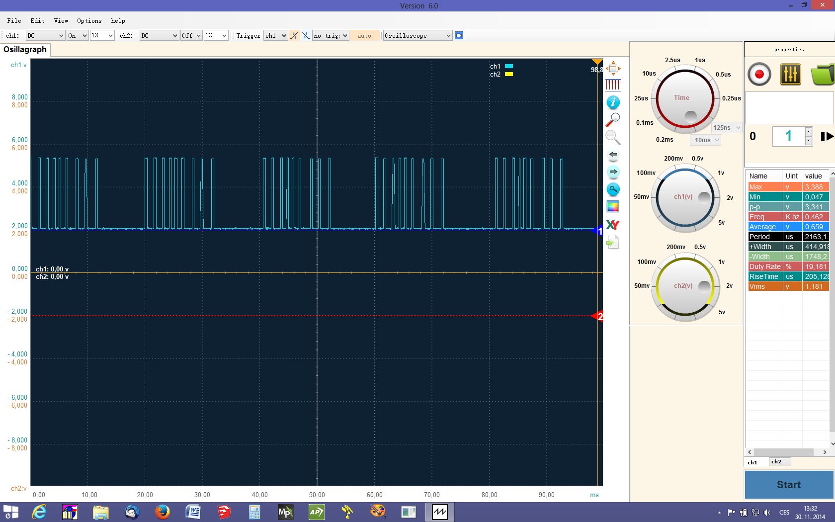

Přikládám osciloskopický obrázek výstupu PPM z mého přijímače Optima7.
Pozn. Tento přijímač má jednak 9 kanálový výstup PPM a jednak výstupy klasických kanálů PWM CH1 - CH6 na konektorech - právě ten PWM CH6 používám na ten audiomaják. Plyn pouštím z PWM CH4 také přímo do reglu.

Děkuji za nápady!!! (Mě napadlo třeby co kdyby se někte v programu dala vybírat délka rámce? Alespoň z nějakých předvolených hodnot)

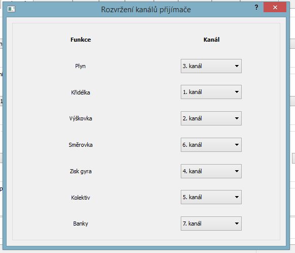

Například Hitec PPM compatible rx z HK mají pořadí kanálů v PPM následovně:

Ano, už jsemto pobral. Je to teda peklo, že si to výrobci číslují z nějakého důvodu jak chtějí. Naštěstí u mě aspoň kanály 1 - 4 sedí dle pořadí, tak jak jdou časově po sobě. Ale pak CH5 je časové šestý, CH6 je někde nahoře - osmý nebo devátý - ten ve Spiritovi nemůžu vybrat), CH7 je sedmý.
