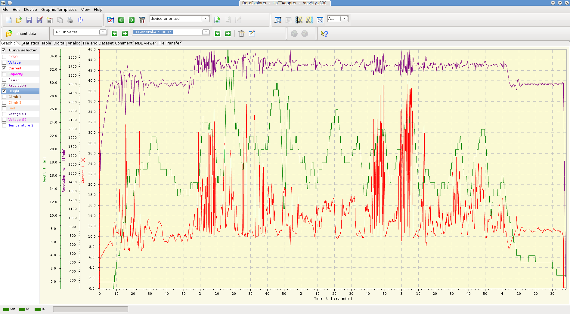

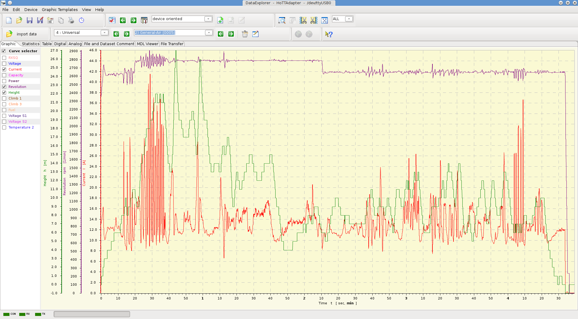

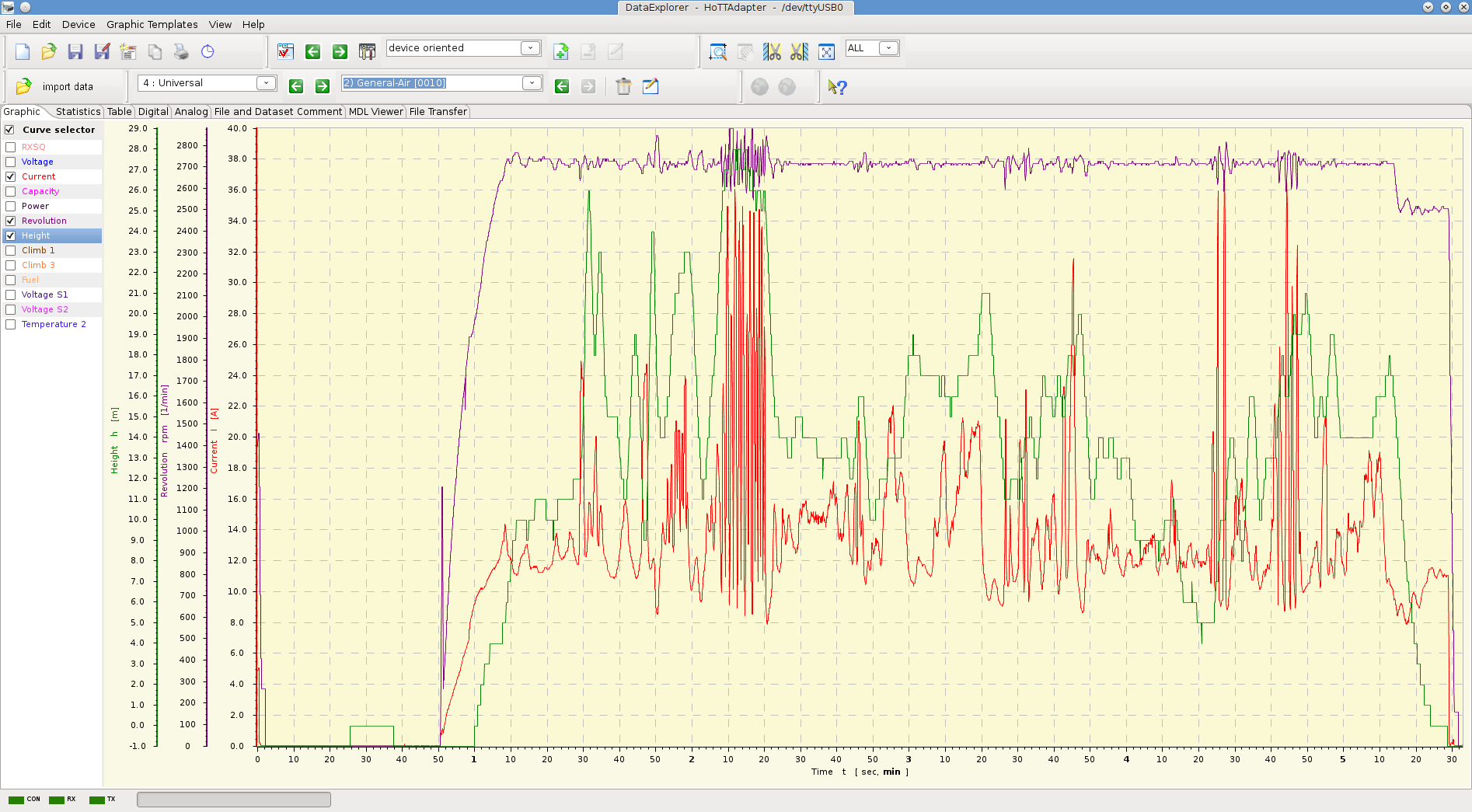

elfew wrote:Mate nejak upravene hodnoty governoru pro Chase 360 v novem fw 1.3? Dik
S 1.2 jsem Spirit governor nepoužíval tak neumím porovnat rozdíl, s 1.3 jsem dnes zkoušel 5/4 a 6/5. 5/4 mi oproti Hobbiwing governoru přijde horší, 6/5 je asi srovnatelné, viz příloha. Ještě budu zkoušet další varianty, ale nevím kdy se k tomu dostanu.
Hobbywing governor:
Spirit governor 5/4:
Spirit governor 6/5:
Jo a motor mám Xnova XTS 2618-1860KV
