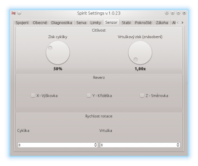

Neni zac.
To znasobeni vrtulky schvalne zacina na 100% a konci na 150%, aby bylo jasne, ze se o klasicky zisk nejedna.
Uz 100% bez znasobeni je na vetsine heli prilis. 100% zisku a 150% znasobeni da ve vysledku 150% zisk.
Radeji ty % prepisu v programu, namisto 100 na 1x. To by mohlo byt jasnejsi.
V nove verzi by to mohlo vypadat takto:

ZeXx86 wrote:V nove verzi by to mohlo vypadat takto:
Z mého pohledu je 100% stejné jako 1x. Jen jsem nevěděl, jaká je přesně vazba mezi kanálem gyra ve vysílači (mám Spektrum dx6i, takže jenom jeden kanál pro gyro) a ziskem pro cykliku a vrtulku. Spíš bych tedy do návodu explicitně uvedl, že zisk cykliky nezávisí na vysílači, kdežto zisk vrtulky ano. Jsem ale začátečník, takže jde možná o samozřejmost...
