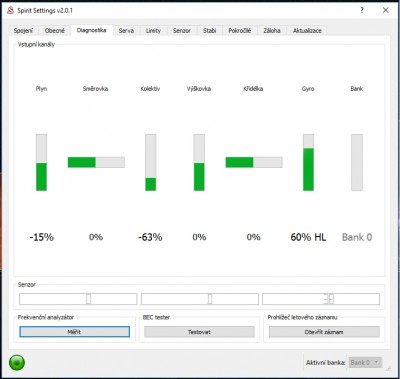

kety4ever
Posts: 10
Joined: Sat 28. May 2016 19:43:57
Mám tam toto když najedu na diagnostiku a v normál modu i akro 1 a 2 mám nastaveno 60%

Posts: 12887
Tak to je v poradku.
Vrtulka by mela jezdit tak, jak se nastavi v pruvodci nebo karte Limity. Otestovat to jde pakou vrtulky.

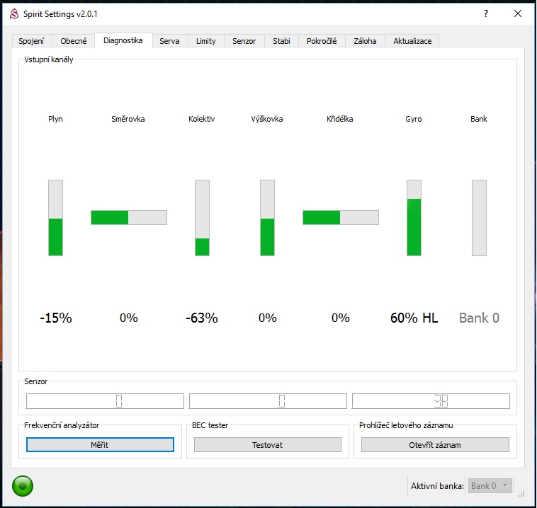

kety4ever
Posts: 10
toto se načetlo vše po spuštění průvodce znova a nastavení gyra na 60% v Normálu a Akrech 1 a 2

Posts: 12887
Pruvodce ani jine nastaveni nema na kartu Diagnostika v podstate vliv, ta jen zobrazuje to co posila vysilac do jednotky.
Takze se pres diagnostiku da zjistit, zda je vse spravne uz na vstupu.
Co tedy vrtulka dela kdyz se hybe s kniplem? Jezdi na obe strany tak jak se nastavilo?
