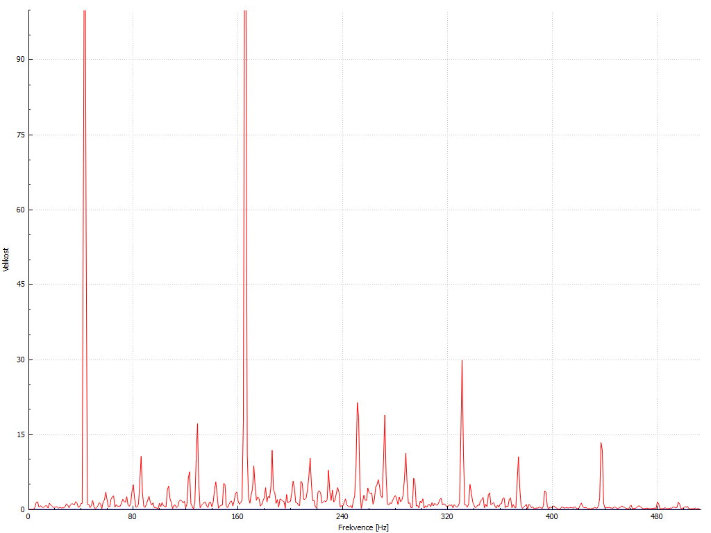

Zdravím. Chtěl bych se zeptat jestli by mi někdo mohl říci co může být špatně když ve frekvenční analýze mi to vyskakuje tak jak to mám na obrázku?
Díky za odpověď

Dobrý den,
z grafu to vypadá na hlavní hřídel (nebo cokoli co se točí s ní) a vrtulku.
Vypadá to na kopnuté hřídele, ložiska to spíše nebudou, protože jsou špičky velmi úzké a mají přesnou frekvenci.
Ta v levo je od hl. rotoru, v pravo od vrtulky. Může jít i o torzní tyč. Doporučuji postupně odmontovat vždy jeden díl a proměřit znovu. Když špička zmizne nebo se výrazněji sníží, problém bude u daného dílu (který se sundal).
