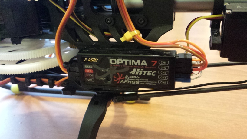

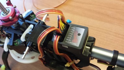

můžete prosím vyfotit zapojení kablíku na straně přijímače? Propojky byly použity originální z balení Spirit jednotky?
O jaký přijímač jde?

Posílám foto.

Díky za foto.
Takže to fungovalo všechno přesně v tomto zapojení a vůbec nic se nepřepojovalo ani neměnilo?
Můžete se podívat na hodnoty Servo monitoru? Chodí kanál kolektivu správně? Pokud jste zkoušel připojit servo tester/servo a funguje, tak tam problém zřejmě nebude.
Co by mohlo např. způsobit takovýto problém je připojení napájení na pozici ELE/PIT/AIL, tím se poškodí právě prostřední pin, protože do něj jde napětí z BECu :(
Pokud se ale s ničím nehýbalo, pak jediná možnost, která mě napadá je studený spoj. Jednotku můžeme u nás kompletně prověřit, pokud bychom na nic jiného nepřišli (a samozřejmě ihned opravíme).

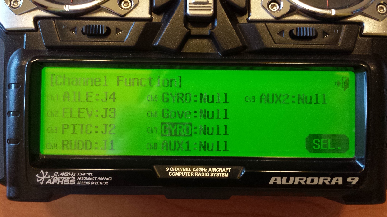

Jinak na foto mě chybí zapojen kabel v RUD. Máš i nestandardně namapované kanály, jaký máš MOD ve vysílači?

Také jsem si všiml nestandardního mapování. Běžně je kolektiv na CH6 a plyn na CH3, ale je to tak zřejmě kvůli tomu, aby nebyly daleko vývody.
Pro jistotu bych to ale zkusil nastavit na výchozí stav a zapojit to tak. Třeba jen samotný kolektiv (červený vodič) na CH6 (nebo jiný kanál), co to bude dělat.

Nastavování podle průvodce nepomáhá. Tovární nastavení také nepomohlo. Mapování kanálů, domnívám se, není podstatné, pokud jsou správně zapojené. RUD není zapojen, protože směrovku zatím řídí externí gyro. Možná ho vyhodím a nechám vše na Spiritu. Používám MODE 3. V diagnostice (monitoru serv) se vše hýbe do 100%.

Pokud není zapojen kanál vrtulky, pak je to problém.
Během spuštění se kalibrují středy kanálů. Pokud tedy chybí daný kanál, středy se nevypočítají správně a kolektiv (u kterého se kalibrace používá z ostatních kanálů) takhle to uskočí.
Takže je možné, že bude problém jen tam.
I kdyby to ale takto fungovalo, nelétalo by to správně. I bezpádlová část potřebuje vědět, kdy chce pilot zatáčet v ose směrovky.
Takže bych zkusil ještě toto (připojit tam RUD). Všiml jsem si toho až teď.. :(
Problém bude na 99% právě zde.
