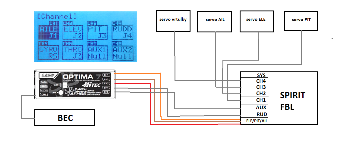

chtěl jsem Vás poprosit o radu. Jsem začátečník a snažím se zprovoznit spirita na trexovi 450l dominator společně s hitec optimou 7. V aplikaci pro spirita se mi ale nějak nedaří rozhýbat "teploměr" plynu. V příloze posílám, jak to mám zapojené. Mohli by jste prosím poradit? Předem moc děkuji

Tady máš online manuál:
http://manual.spirit-system.com/index.p ... c.C3.AD.29
V téhle konfiguraci tě to nepůjde. Ta modrá tabulka co máš na svém obrázku tě říká co kde tě leze za signály.
Nech si plyn (BEC) na ch6 a nastav ho jen ve vysílači, tím myslím jeho křivku atd.
V případě propojení s klasickým přijímačem využijte speciální propojku, kde tři konektory připojíte do přijímače a jeden do jednotky.
Jednotka je napájena pomocí dvou propojek z přijímače připojených do pozice AUX a RUD. Kanál plynu by měl být připojen přímo do přijímače.
Doporučujeme začít s připojováním kanálu vrtulky – v jednotce pozice RUD. Poté AUX, který slouží pro příjem zisku gyra z přijímače. Nakonec připojte kanály křidélek, výškovky a kolektivu – Aileron, Elevator, Pitch. Mezi těmito kroky se můžete kdykoli ujistit, zda je funkce správná. Nápomocná bude také záložka Diagnostika v konfiguračním software.

Děkuji za rychlou odpověď. Jinými slovy to chápu tak - zapojené to máš dobře, kanály přiřazené taky dobře, nefunkčnost plynu v aplikaci ignoruj.

Chose wrote:Děkuji za rychlou odpověď. Jinými slovy to chápu tak - zapojené to máš dobře, kanály přiřazené taky dobře, nefunkčnost plynu v aplikaci ignoruj.
Doporučuji to projít Průvodcem nastavení v SW. Aby vše fungovalo a bylo zapojené jak má.

Ahoj, tak ako to máš zapojené, ovládaš plynom AUX na Spirite (zisk Gyra).
Pri Spirite sa nezapája Regulátor do Spirita.
Regulátor zapoj priamo do prijímača. Vtedy ide napájanie príjímača z BEC regulátora. A tým je na všetkých "+" a "-" pinoch prijímača napätie podľa nastavenia BECu. Napájanie Spirita bude z prijímača cez Rudder (musíš použiť všetky tri kábliky, ostatné kanály používajú len Signálny vodič).
