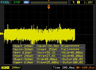

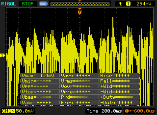

Tak opravdu je to problémem s integrovaným BECem v castlu. Na stole mi ležel 4700uF nějaký starý kondenzátor a je jasné čím to je. Ono už se mi zdálo divné jak slabé jsou ty káblíky z regulátoru když to má udávaný 5A BEC.
Mezi regulátorem mám ještě připojenou Castle rozdvojku pro připojení PC bez dodatečného odpojení ze Spirita.
Jaký bec používáte?
Děkuji
zvlnění při hýbání kolektivem
zvlnění naprázdno
zvlnění naprázdno

foto s kondenzátorem
při hýbání s kolektivem
naprázdno
naprázdno
