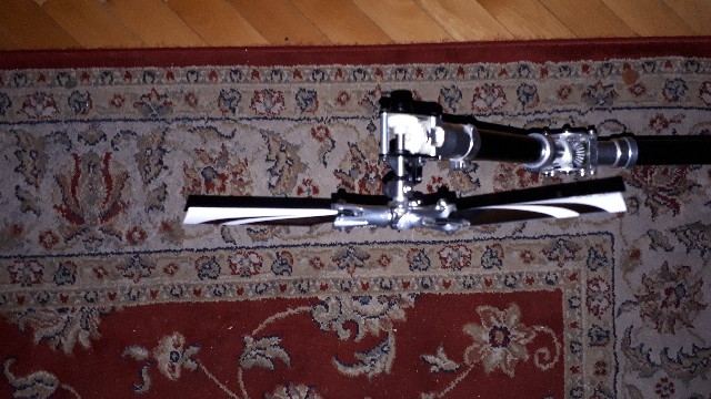

Zdravím. Řeším problém u T-Rexe 600 s třílistou vrtulkou.
Mechanika půjde do Mi24 a mám na ní pětilistou hlavu s ouskými listy co byly přímo k té hlavě. Hlava je udělána dobře aníž by se muselo doladit virtualni pootoceni desky cykliky. Když to roztočím na zemi bez listů na hlavním rotoru, tak vrtulka reaguje správně. Nasadím listy a vrtulník utíká do prava a vrtulka nejde vrátit zpět, ale smykátko chodí a reaguje správně.Jako by ta vrtulka nepřetlačila hlavní rotor.

Vrtulka mi běhá obráceně, ale v nastavení jsem reverzoval smysl serva CH4 v kartě Serva. A i otočil po směru listy. Na Spirita lítám víc vrtulníků, ale dvojlist a nemám ze žádným problém. Takže vše reaguje,jak má.Zkoušel jsem to z dvěma vrtulkovýma listama. Od Align 95mm a pak polosouměrné 110mm. Můžete mi poradit, jestli se má něco specialního na jednotce nastavit, nebo nic speciálního není.
Zápasím stím a nemohu na to přijít.
Budu moc rád za jakoukoliv radu.
Díky

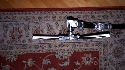

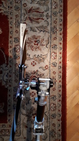

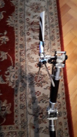

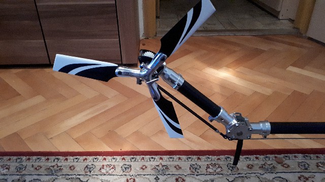

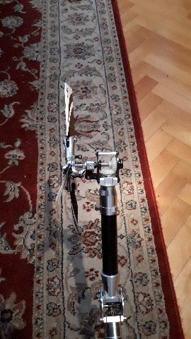

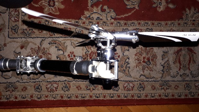

Tady jsou fotky té vrtulky
Peggy
Posts: 94
Joined: Thu 11. Jan 2018 20:16:40
Fotky vrtulky
Peggy
Posts: 94
Foto Vrtulky
Posts: 1066
Nastavení jsme prošel.
No zarazilo mě několik věcí:
1. - používáš s.bus ale proč máš pevně kanál zisku na kanále? proč to nemáš v tx a pak třeba na nějakém potenciometru k doladění? 68 může být málo ...
2. - rozsah náběhu listů ... ten vyšel takto velký? kolik je na listech při maximálním kolektivu stupňů?
3. - limity vrtulky nejdou zvětšit? 80 vlevo není moc ...
Smysl vrtulky je tedy opačný oproti standardu Trex. Listy se točí při pohledu zezadu a s hora směrem k heli ... náběžky listů máš správně ...
Peggy
Posts: 94
Ahoj. S.Bus ano. Zisk vrtulky jsem měl,jak na vysílači, tak i ted co jsem ti akorát poslal na jednotce.Zkoušel jsem oba způsoby abych měl jistotu.Zisk na radiu jsem měl až na 90% což je podle mě nesmysl, ale i tak to nešlo.
Smysl vrtulky mám opačný oproti standardu Trex protože mechanika pak jde do Mi24 a ta má zadní rotor nahoře a mám kardan a tím pádem se ocasní trubka láme nahoru a tím pádem mám dva kardany a ten převod kardanu my otočí směr otáčení..Původně jsem to chtěl přetočit vrtulku na druhou stranu jak je to v originále a tím pádem by šla vrtulka normálně ale nedokázal jsem vyřešit smykátko. Tak jsem to zachoval na pravé straně jak to má normálně T-Rex ale točí se to obráceně.Listy se točí při pohledu zezadu a s hora směrem k heli.Náběžky listů správně mám,ale neměl jsem správně tahla na unasecich.Měl jsem je obráceně na to mě upozornily kluci na RC-Manii. To jsem ted předělal. Tam byla chyba kterou jsem si neuvědomil.
Rozah vrtulky ted znovu nastavím a rozah kolektivu jsem už taky snížil.
Díky o snahu mi pomoc.
