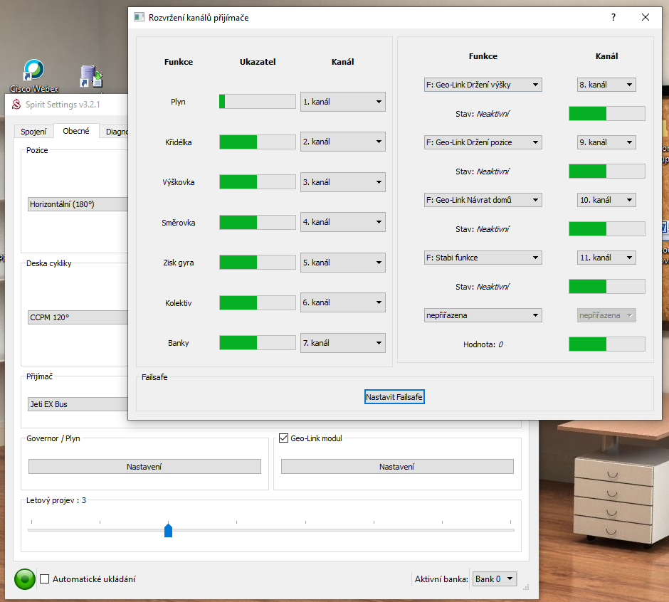

Mam to v bankach, pak to mam jako Funci na kanal a v tx mam letové režimy s prioritou.
Mam Jeti DS12. Tam v Krivkách nastavím jaký má být zisk gyra ...
Takže banka O - letový režim kde nastavím režim stabi - zisk gyra např + 50%
banka 1 let režim -normál zisk gyra + 50%
banka 2 letový režim -záchrana zisk gyra -50%
takže režim stabi nastavím a ten tam bude stále bez přepínání zisku gyra / ne jako např u záchrany , kde je nutno přepnout gyro do např -50%/
banky budou na třípolohovém přepínači , gyro tedy nastavím pro každý letový režim zvlášť.

Když máš tu danou funci nastavenou na solo kanále pomocí sw F: Funkce: ... tak nemusíš s gyrem dělat nic.
Jen přepínáš banky a na nějakém dalším přepínači máš na dalším kanále Zap/Vyp tu Funkci ...
Jde to ještě složitěji např mixem ve vysílači že pak např Záchrana a daná Banka vždy při nějakém stisku přepínače zruší Stabi atd ... a vždy bude Zachranovat.

tak jsem to natavil na třípolohovej přepínač - jedna poloha mžikový přepínač.
nastavil jsem na tento banky - banka 0 - stabilizace acro spodní poloha
banka 1 - normál -nastavena záchrana normál
banka 2 - záchrana normál - aktivovaná,
je aktivována přes jinej kanál
Na tento vypínač je tedy společně napojeno ovládání bank a současně přepíná kanál záchrany - ta je zapnuta jen v krajní poloze - na mžikovém přepínači.

Ano, těch způsobů je několik.
Snad jednou bude Stabi a Zachrana každá jako samostatná Funkce na ruzném kanále, to by pak stačilo řešit jen Letovým režimem a jeho prioritou v TX.
