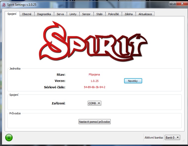

Ahoj, mám už od roku 2015 trex 450L dominátor a už od počátku mám problémy s divným kývavým pohybem, který je jako osmice na jízdním kole, jenže já mám osu otáčení kolem hl. rotoru. Dříve jsem to neúspěšně řešil a pak model ležel na skříní. Nyní opět každý rok pár dní věnuji tomuto modelu a pokouším se najít problém.Původní align hlavu jsem vyměnil za tarot-výsledek stejný.Nyní jsem z align a tarot hlavy udělal jednu-vše pasovalo-problém stejný. Listy jsem kontroval na váze- váha stejná.Těžiště listů vůči sobě lépe udělat neumím- je to nejlíp to umím.Zkoušel jsem i jiné 2 páry listů-problém stejný.Zkoušel jsem listy mezi sebou přehazovat - problém stejný.Zkoušel jsem rozhazovat stopu listů všude možně-problém stejný.Nyní na radu kamaráda hledám chybu ve spiritovi.
Zkoušel jsem změnit frekvenci serv z 200hz na 100hz-dle kamaráda by to mohlo mít vliv-problém stejný.
Mám setové serva align ds416m-nové.
Chtěl jsem se zeptat zda opravdu nemůže být chyba buď v nastavení spirita nebo samotné regulační smyčce? Je možné jednotku zaslat ke kontrole nebo ji sám nějak diagnostikovat?Jednotka je z roku 2015 vezre sw.1.0.25.1
Můžete prosím poradit?
Přikládám video.Bohužel na videu to není tak výrazné, ale jde to zachytit.Hlavně u konce pokud se budete dívat na ocasní trubku.

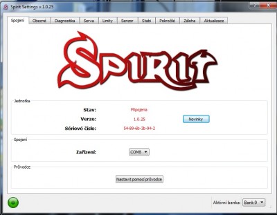

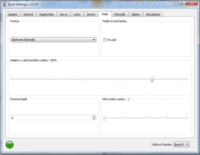

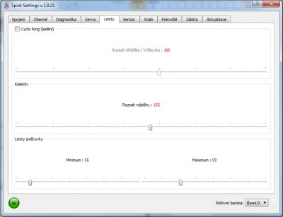

Přikládám nastavení jednotky.

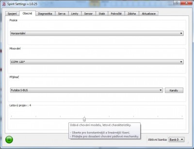

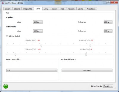

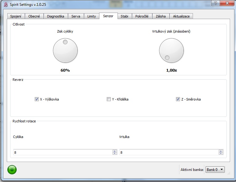

Další

Doplň prosím info kolik točíš otáček a jaké máš rotorové listy. To hraje důležitou roli. Jak moc je utahujes v gripech?
Rozhodně doporučuji provést update SW a FW na mnohem novější v.3.4.1
A od kud jsi? Můžeme se na to podívat živě u mě.
haas
Posts: 78
Joined: Sat 03. Jan 2015 17:53:50
Tak otáčky jsou 2350 ot/min a listy origo align, zkušel jsem i jiné.Jsem od hodonína.
Posts: 1053
Tak za A točís sakra málo, na běžné létání dej alespoň 3000rpm a na akro 3200+rpm. (listy 325mm)
A možná máš vyřešený problém. Listy utahuj málo, aby šli snadno sklopit.
A za B update Spirita na novější verzi velmi důrazně doporučuji.
