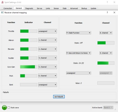

Super, děkuji. Je možné, že procenta potřebné k aktivaci toho správného režimu RTH nejsou nastaveny ve vysílači správně.
V okně Obecné - Kanály je vidět, který režim je aktivní u funkce F: GeoLink Návrat domů.
Musí jít vidět režim č. 4.

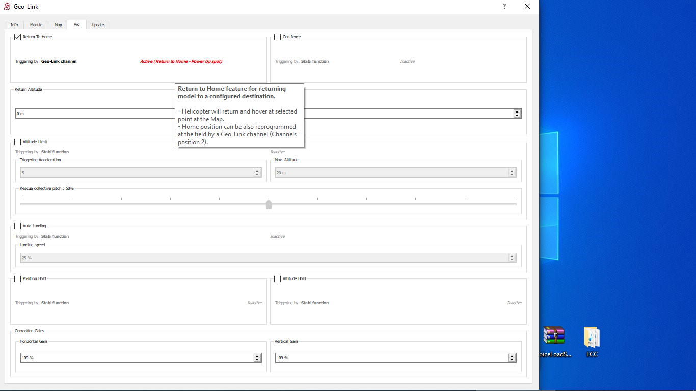

To se jeví, že to je vpořádku. Ve spojení s PC v okně Geolinku je v ohně Aid po aktivaci RTH vidět ten zvolený režim červeně: "Return to Home-Power up Spot". I v kanálech to ukazuje 4.
