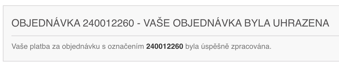

Právě mi přišlo info od České pošty, ale píšou, že je tam dobírka.
To bude omyl, platil jsem kartou.
