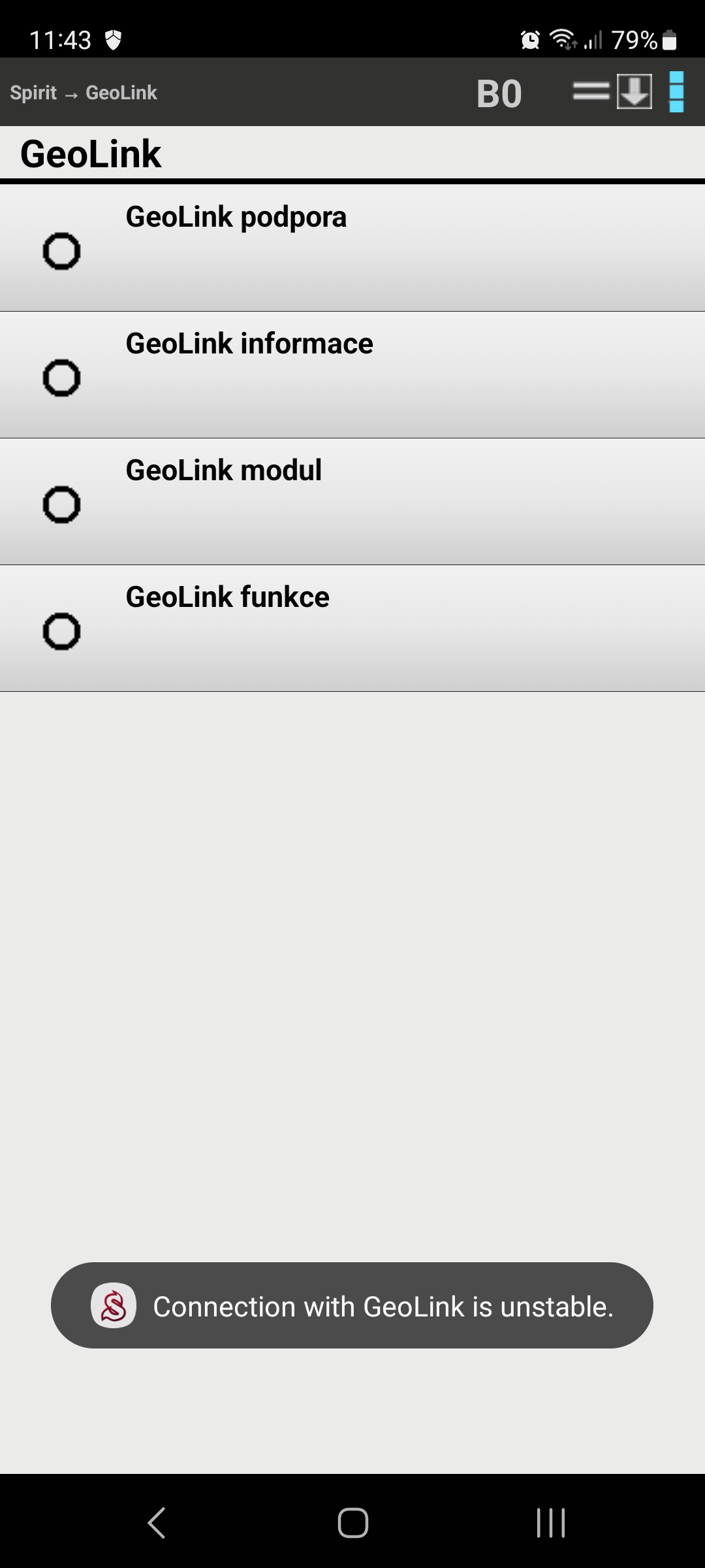

Dobrý den,
mám geolink na Goblin 700 již delší dobu a nikdy jsem nepozoroval problém. Po zapnutí se rozsvítila modrá LED a v pohodě.
Chtěl jsem teď udělat upgrade fw, připojil přes kabel a upgrade dojel na 99% a pak konec, chyba, že je geolink nedostupný. Několikrát jsem projel popsané postupy a na konec obnovil ze zálohy, což nějak asi prošlo, protože na něm vidím aktuální fw.
Nicméně ale se teď po zapnutí děje, že začne zvláštně problikávat - viz video:
https://youtube.com/shorts/B57c5m6TN08?feature=shared
a v appce je, že je nestabilní připojení, viz. foto.
Odpojil jsem kablík, proměřil a zdá se být dobrý.
Na heli jsem nesahal a jen několikrát zap/vypnul a najednou se Geolink chytl, neblikal a v appce normálně vidím informace.
Zase heli vypnu, zapnu a zase problém s blikáním a nedostupností.
Kablík mám delší, ale zakoupený u vás. Heli nespadla, nic. Připojeno mám k Spirit PRO a má aktuální fw.
Prosím, netušíte?
Díky,
Milan

Posts: 12920
S GeoLinkem nic není. Stačí dokončit kalibraci kompasu. Je ale podivné, že se kalibrace spustila sama. Ta je spuštěna vždy po kliknutí na tlačítko kalibrovat kompas.

Díky, dnes jsem provedl kalibraci a zdá se vše opravdu OK.
Zmátlo mne to blikání jinak než je popsáno v návodu a hlavně to, že se rozpadala komunikace v rámci aplikace. Bál jsem se na kalibraci kliknout, aby se nedostalo do nějakého divnostavu, když v návodu se o takovém chování nepíše...
Že se spustila kalibrace nevím, já neklikal. Ale , jak jsem psal, aktualizace geolinku neproběhla úspěšně a pouštěl jsem ze zálohy. Tak možná proto ta kalibrace???
