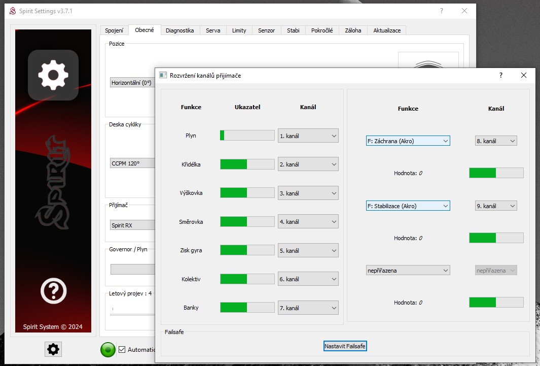

Já bych každou funkci dal na solo kanál, tj Záchrana třeba 8 a Stabi 9 ... banky na 7.
No a pak v radiu jen přiřadíš přepínače jak je libo.
V bankách pak netřeba mít Záchranu a Stabi pokaždé jinak, zapneš a vypneš solo kanálem.

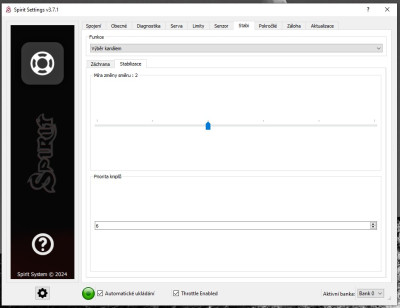

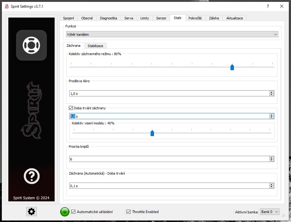

Banky k aktivaci Záchrany ani Stabi nejsou potřeba, pokud v záložce Obecné/Kanály si nastavíš jednotivé funkce na různé kanály a v záložce Stabi u Funce budeš mít poslední položku Výběr kanálem.
Pak tě Záchrana a Stabi půjdou vždy pokud tohle (Výběr kanálem) budeš mít nastavené v každé bance.

Myslel jsem rezimy zachrany a stabilizace. Tak super. nastaveo a funguje. Na jednom prepinaci mam nahoru stabilizace, stred- normal a dolu zachrana. Banky jsem dal na jiny prepinac.
Diky za nakopnuti. Uz je to jak jsem chtel, ;)
