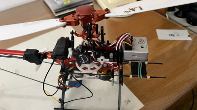

Instaloval jsem si FLB Spirit do mikrovrtulníku RICO. Jednotku mám před rotorem. Jaká bude pozice v nastavení horizontál 0°, nebo horizontál 180° když je umístěná před rotorem s konektory k rotoru? Mám nastaveno horizontál 0°. (Na Trexovi mám vzadu a je to roky OK.)
Jaká je minimální citlivost gyra u mikro vrtulníků? Musím mít ve vysílači na kanálu 7 gyra max 20%, když dám víc tak vrtulka za letu kmitá vpravo-vlevo.
Vibrace dle grafu ve vysílači max 15%.
Vrtulník letěl i visel na zádech, Ale po zapnutí stabilizace při visení přešel přemetem nosem k zemi, než jsem zareagoval byl na zemi.
Posts: 1062
Jak jsem psal na FB, tohle vidíš v SW při nastavování, je tam obrázek orientace jednotky.
Pokud máš SW a jednotku aktuální, tj verze 3.7.2
Jinak dle tvé foto máš - Horizontální (0°)
Nech si to někým zkontrolovat. Asi pujde o neco v nastavení.
20% zisku gyra je malo, průměr bude někde kolem 70%

Díky. Napadá mě jestli třeba body 1 a 2 nemůžou souviset a není problém v servu výškovky. Koukám na Tvé fotce na táhla mezi deskou cykliky a držákem listů. Je to trochu pootočené. Nejsou kolmo.To je original příslušenství k bezpádlové hlavě od laheli? Nemůže to tam vnášet nějakou nepřesnost? jde to nějak doladit pootočením toho černého "unašeče" pod hlavou? Nebo je to takhle OK? Asi to objednám, zkusím a uvidím ;)

Táhla od listů k desce pootočený nejsou to je tak blbě nafocený. Ale táhla od desky k servům šikmo vychází. Před Spiritem jsem ho používal s Mikrobestem. I s Mikrobestem občas Rico dělalo delfína
Posts: 1062
pavel wrote:Táhla od listů k desce pootočený nejsou to je tak blbě nafocený. Ale táhla od desky k servům šikmo vychází. Před Spiritem jsem ho používal s Mikrobestem. I s Mikrobestem občas Rico dělalo delfína
"delfína" doladíš parametrem : Výškovkový filtr
Tento parametr kompenzuje zhoupnutí vrtulníku v ose výškovky při prudkém pohybu páky. Čím větší hodnota, tím větší kompenzace. Při příliš velké hodnotě může dojít až k pozvolnému ukončování pohybu. Pro začátek doporučujeme nastavit nižší hodnotu - výchozí hodnota je 1. Zvedni na 2-3.
