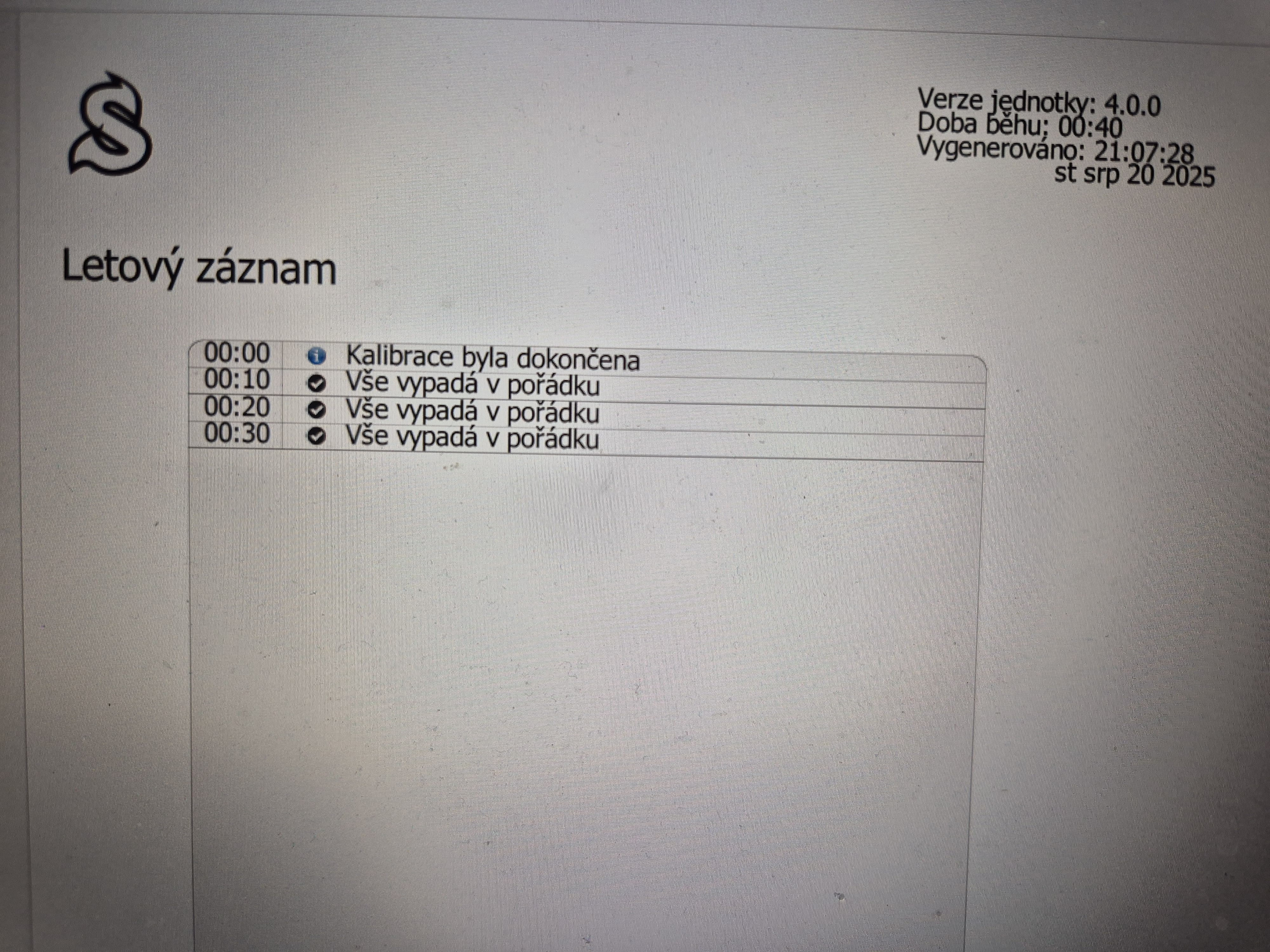

vypadá to jako chyba kalibrace senzoru. Náhodou není o tom zmínka v letovém záznamu ihned po startu jednotky?

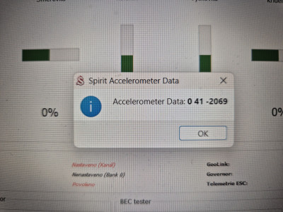

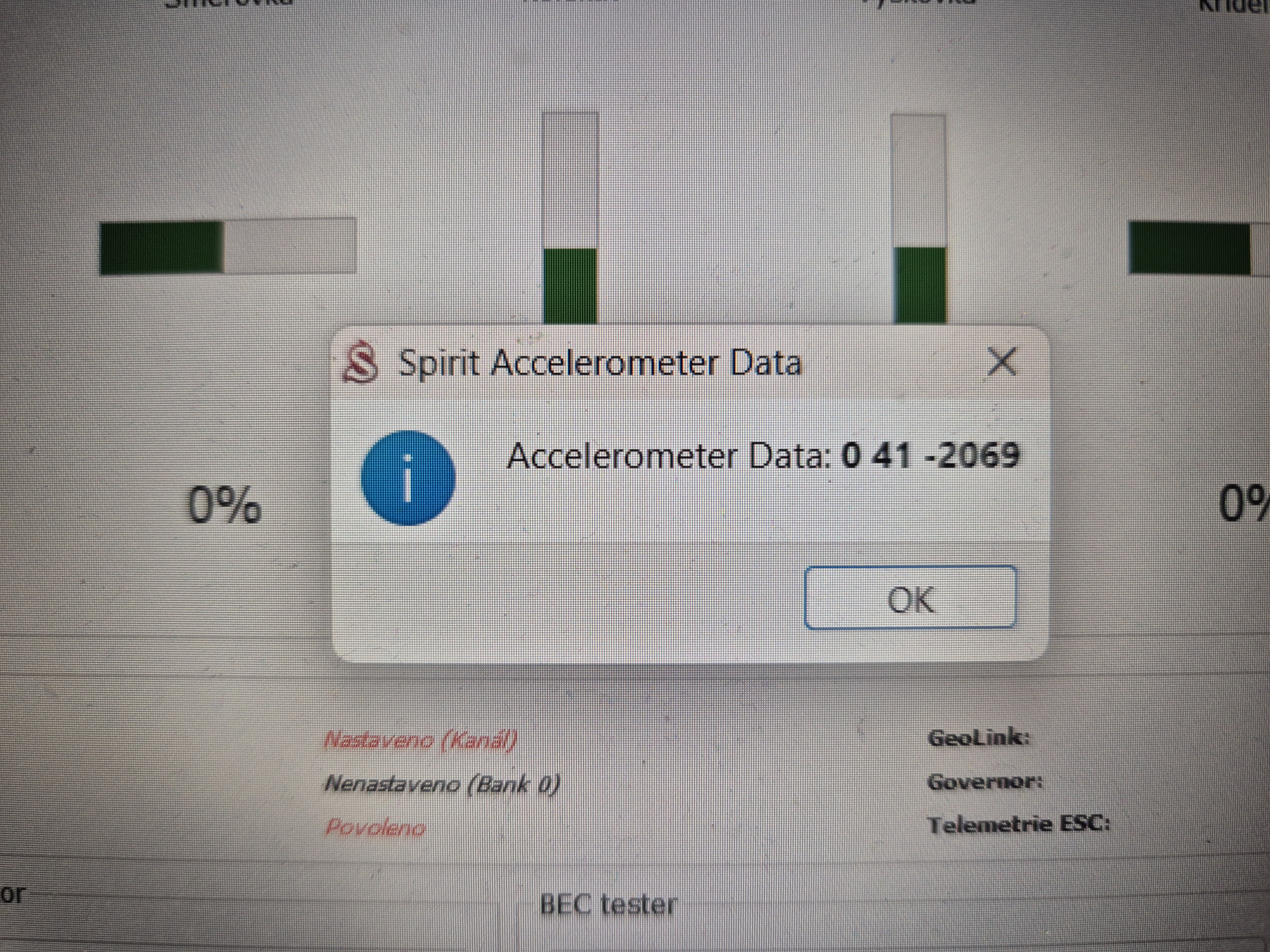

Diky, kalibrace je OK, hodnota - viz fotky.
Kalibraci jsem provadel pomerne nedavno.

Omlouvám se za pomalou odpověď. Výpis z programu vypadá v pořádku. Obávám se, že alespoň na této heli bude jiný problém, než jsem myslel.

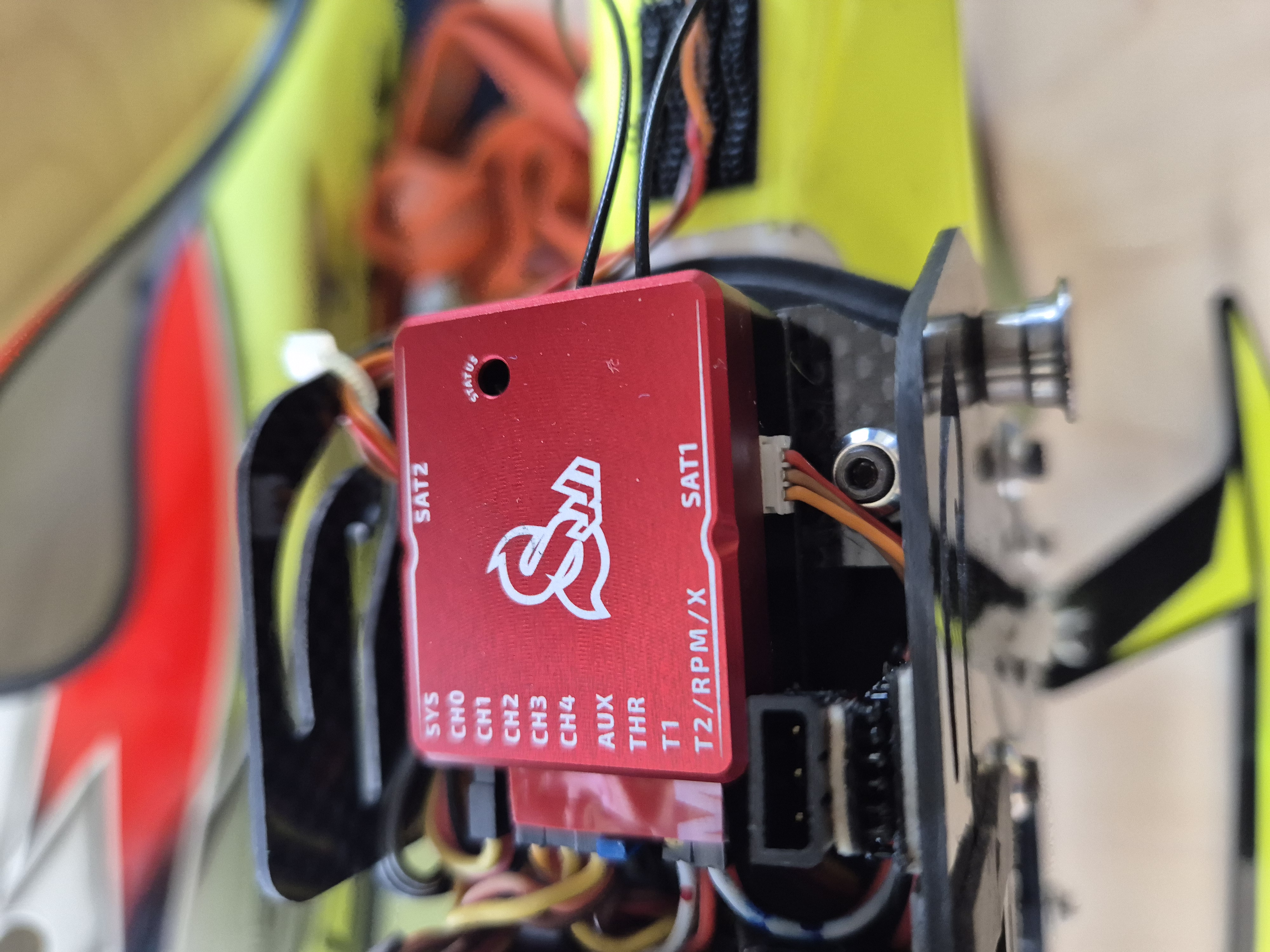

Do portu SAT1 mám zapojen váš kablík pro TelMe telemetrii, mám Kontronik Jive 100 LV. A červený kablík zapojený je. Ale je to origo váš kablík. Viz foto.
Nastavení zasílám také.

Tak to mas nejakou jinou propojku, rozhodně ne dle manuálu a eshopu, má to být takhle:
https://manual.spirit-system.com/index. ... lemuni.png
https://manual.spirit-system.com/index. ... lemetry/cs
https://store.spirit-system.com/cs/esc- ... cable.html
Bohužel to mohlo způsobit nenávratné poškození jednotky i GeoLinku, protože místo 3.3V do něj šlo napětí BECu.
Jednotka má naštěstí teplotní ochranu, ale záleží jak dlouho se to tam smažilo. Na její základní funkci by to nemělo mít vliv, protože má zdvojené napájecí obvody zvlášť pro porty satelitu a zvlášť pro řízení serv a senzor.
Pokud GeoLink ale ještě jede, bude snad v pořádku i ten.
