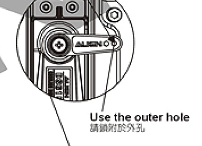

Dle videa máš asi zbytečně daleko kuláky na páce serva, dej ho o díru blíže středu serva a bude to s výškovkou lepší.

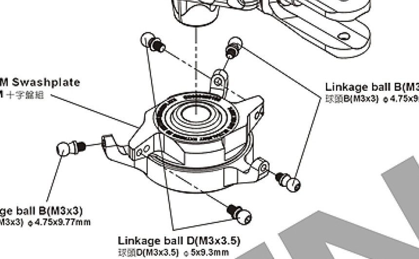

Ta DFC deska cykliky - pokud máš tu verzi kde jsou dvě díry na kulový čep tak použij ty blíže ke středu desky.

:) Tak jelikož jsem to skládal podle návodu tak to mám všechno obráceně. Čili kuláky mám ve vnějších dírách na cyklice a to samé na servech.
Děkuji za rady.
Posts: 1038
Ano, ale není to potřeba dle návodu, dej to jak píšeme a hodnoty budou OK a letový projev paráda.
