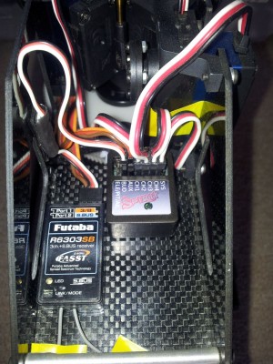

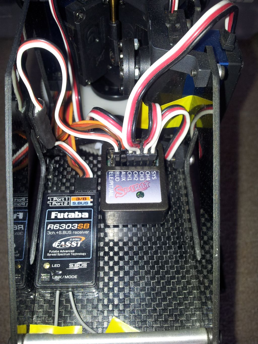

Malá fotečka z LA 700.
Hnědý kabely jsou od reglu, do přijímače jde kabel se signálem (Master), do Spirita jde bez signálového fousu-ustřižen před konektorem (Slave).
Z přijímače jde pak už jen S-BUS invertor.
U MiniProtose to všechno vedu jen přes S-BUS invertor z přijímače do Spirita.
LA700+Spirit, Logo 550+Spirit, Gaui NX4+Spirit, MiniProtos+Spirit, Ricco+GY 520, FX 30 Fasst
