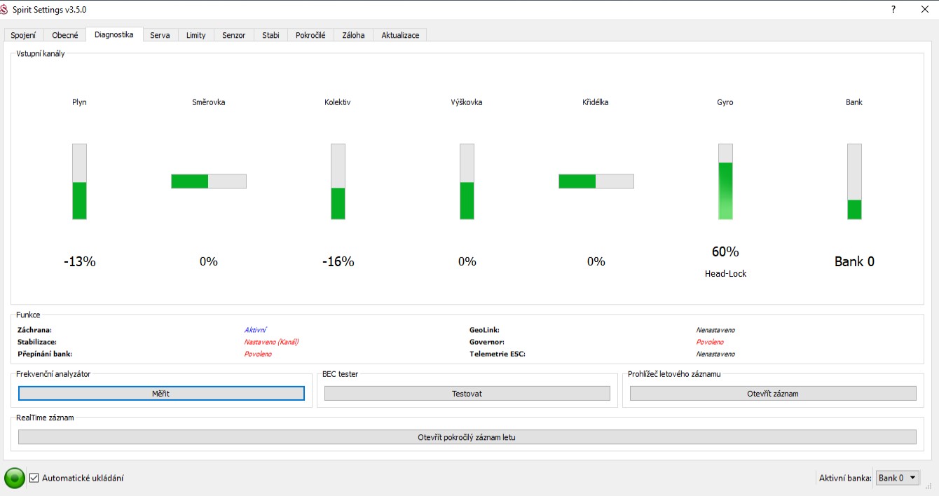

Tak dnes jsem zkoušel znovu automatickou záchranu, nastavil jsem kolektiv na 20%, abych vrtulník viděl. Vrtulník po aktivaci stále drží záchránu a stále stoupá, na záporný kolektiv nereaguje. Zkoušel jsem aktivovat stabilizaci a funguje správně.
Přikládám obrázek z programu a je správně, když při aktivaci automatické zách., že svítí modře záchrana.

Je možné poslat ještě jednou aktuální nastavení všech bank?
Stabilizace je vypnuta při zkouškách záchrany?
Používám teď jen Banku 0. Ano, stabilizace je vypnuta.ZeXx86 wrote:Je možné poslat ještě jednou aktuální nastavení všech bank?
