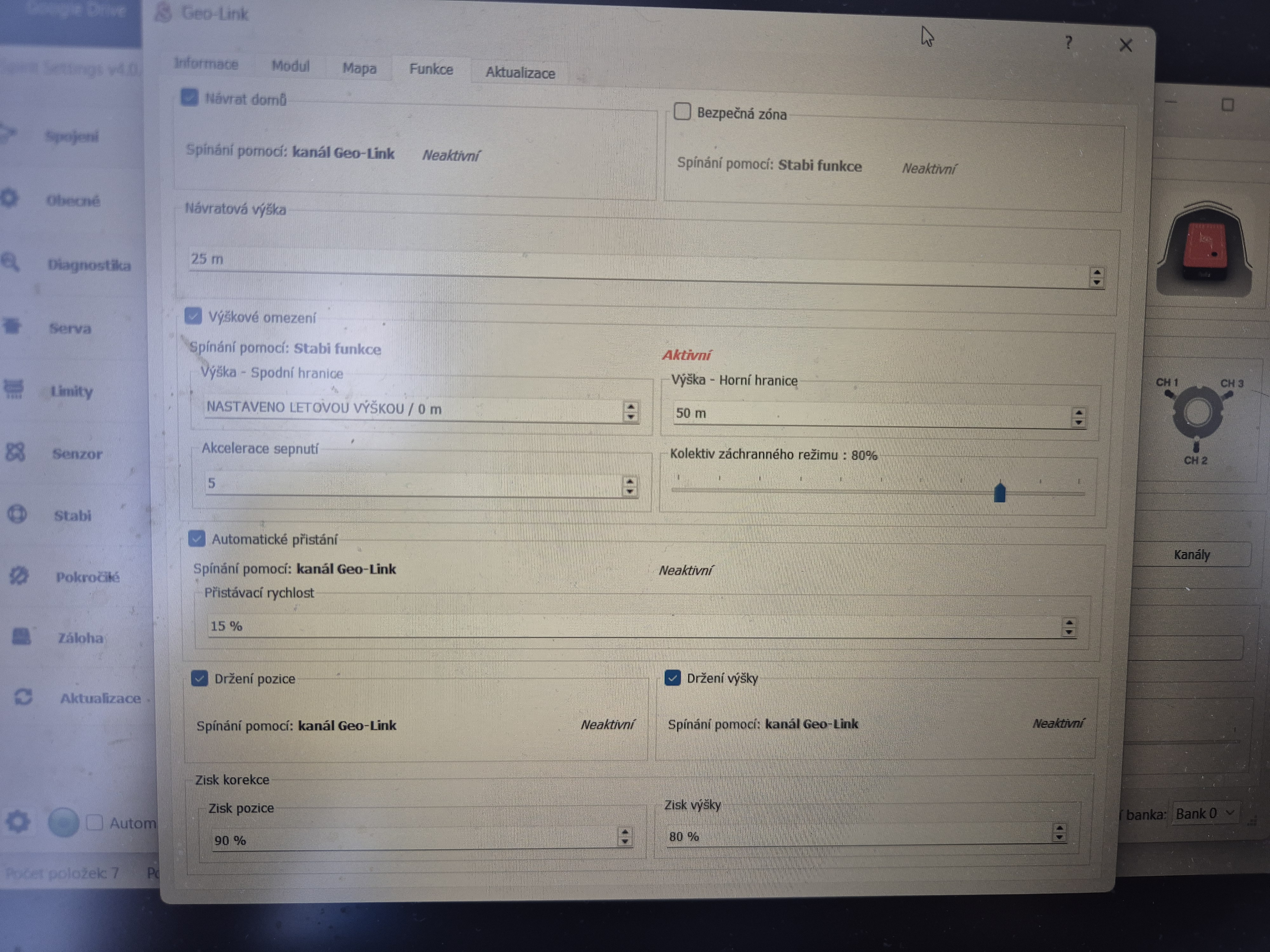

Dobrý den.
Mám ještě další poznatky:
- to poskakování cykliky se po aktivaci děje cca 30s a pak přestane
- pokud aktivuju bez roztočeného motoru, tak se cyklika ani nehne.
Přikládám obrázek, jak mám fce nastaveny a žádná, krom výškového omezení, aktivní není. Zkoušel jsem i výškové omezení vypnout a je to stále stejné - cyklika stále poskakuje.
Prosím o pomoc nebo nápady k oběma problémům - poskakování cykliky při držení výšky a blikání geolinku po plném roztočení motoru.
Moc díky,
Milan
Moc díky,
Milan
Z fotografie je vidět, že je aktivní Výškové omezení. Takže hned co se roztočí motor a jednotka detekuje, že se letí pak se ta funkce projeví. V současném nastavení to bude aktivovat např. záchrana/stabilizace. Ale pro jistotu bych zkontroloval úplně všechny funkce GeoLinku, které jsou povoleny - dá se to zobrazit i v okně Kanály.
Tzn. je důležité, aby funkce GeoLinku nebyly vůbec aktivní před startem. Jinak se může stát, že to po roztočení bude dělat právě velmi nečekané události. Ale dělá to ve skutečnosti to co je nastaveno.
Pro 100% ujištění, že to je tím stačí povypínat všechny funkce GeoLinku - odškrnout.
