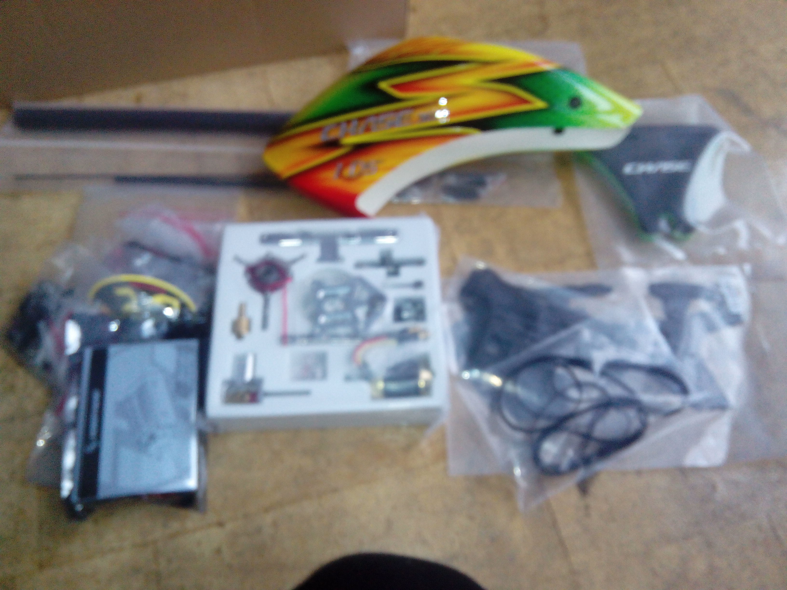

Tak už je doma :lol: :shock: A jdu skládat , Spirit už se do něj těší :lol: :lol: :lol:

Jasně, zatím jenom čumím :shock: hlavní hřídel je dutá a průmněr jak příčná na agile 7,2 :o . To snad ani nepujde ohnout :roll:

No ale už jsem odhalil jednu velmi nemilou chybku :twisted: Asi je to tím že jsme mezi prvníma a ještě nikdo to nekorigoval . Návod je v PDF, což je v pohodě a jsou videa na jednotlivé bloky, ale docela zásadní věc je, kam který šroubek patří :lol: Oni tam jsou nakresleny, ale bohužel nejsou označeny. Číslem jo, ale nikde není seznam, které číslo je jaký šroub nebo podložka :roll: Takže zatím to skládám nasucho bez lepení a pak budu lepit ;)

stavba pomalu pokračuje, dohledávání šroubků je bez rozpisu poněkud zdlouhavé. Vše je třeba udělat na sucho a pak teprve polepit šroubky.
Očka jsou opět třeba vystružit, jsou hodně těsná. jinak vše sedí a chodí bez vůlí.
