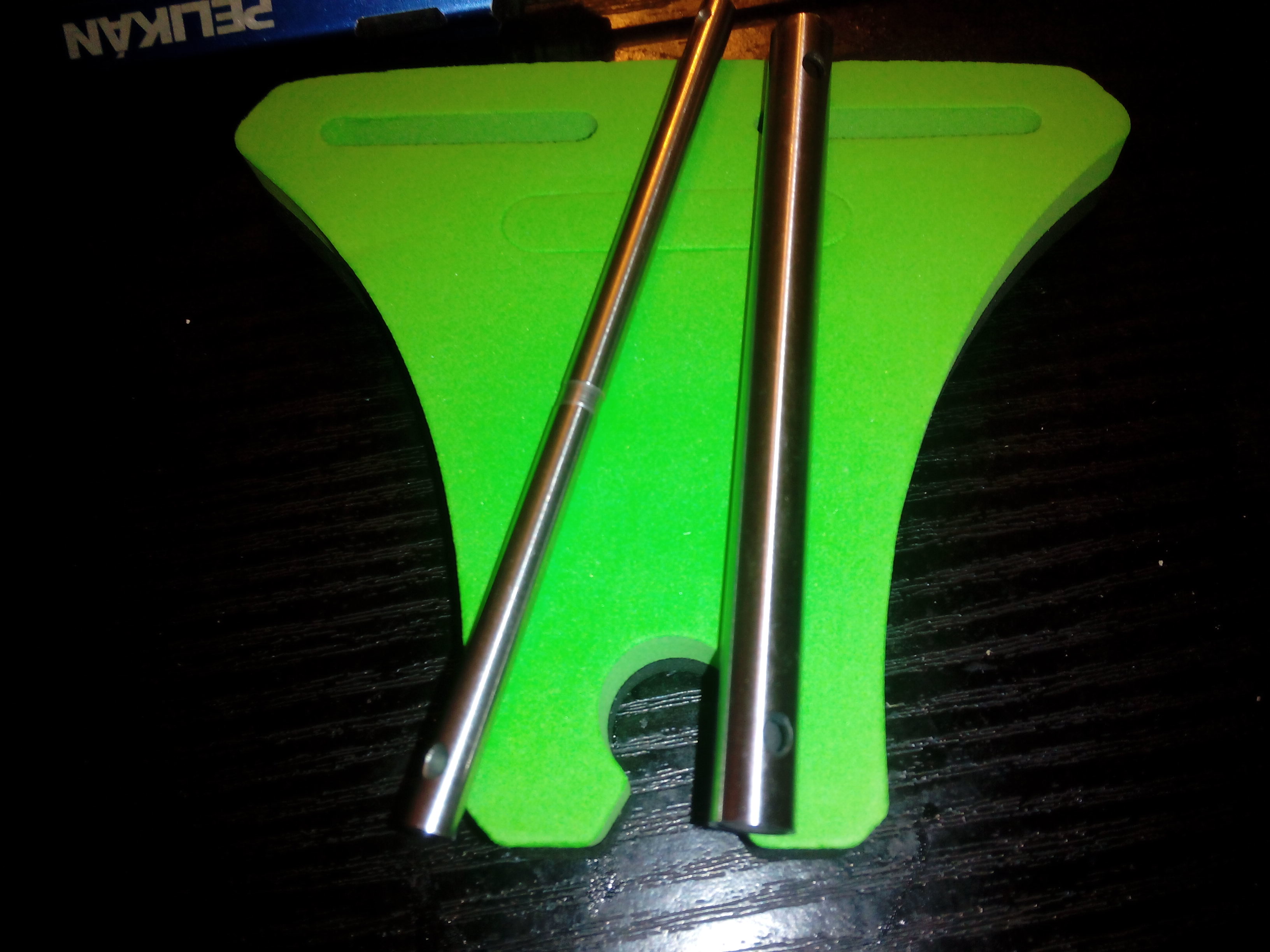

Jasně, zatím jenom čumím :shock: hlavní hřídel je dutá a průmněr jak příčná na agile 7,2 :o . To snad ani nepujde ohnout :roll:
petrct
Posts: 790
Location: Český Těšín

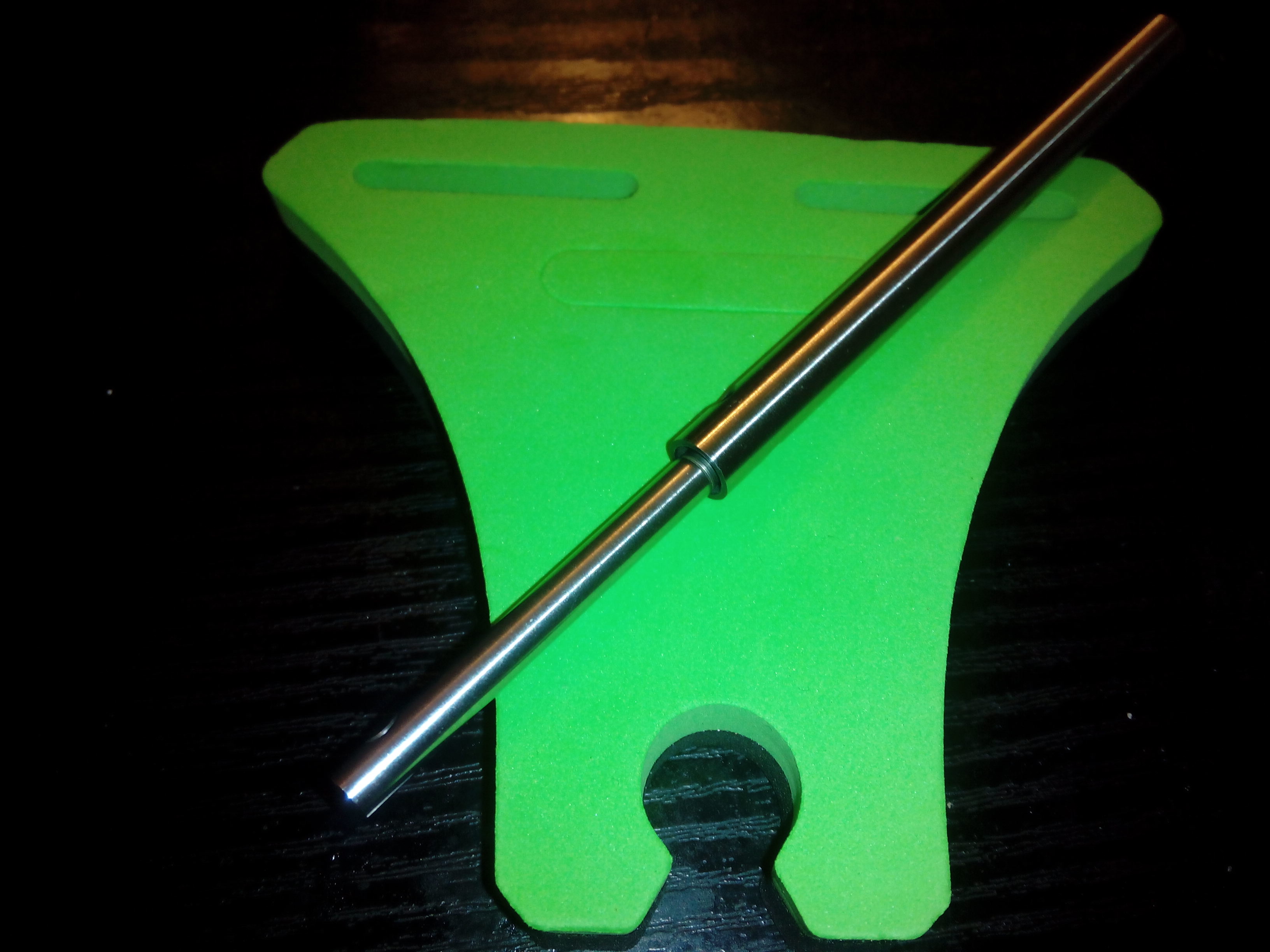

tak jsem vyfotil hl. hřídel trexe 450 a chase 360 :roll: :P jednoduše se do ní vleze
Posts: 12988
wow, tak to je neco, to neohnes ani kdybys chtel :D

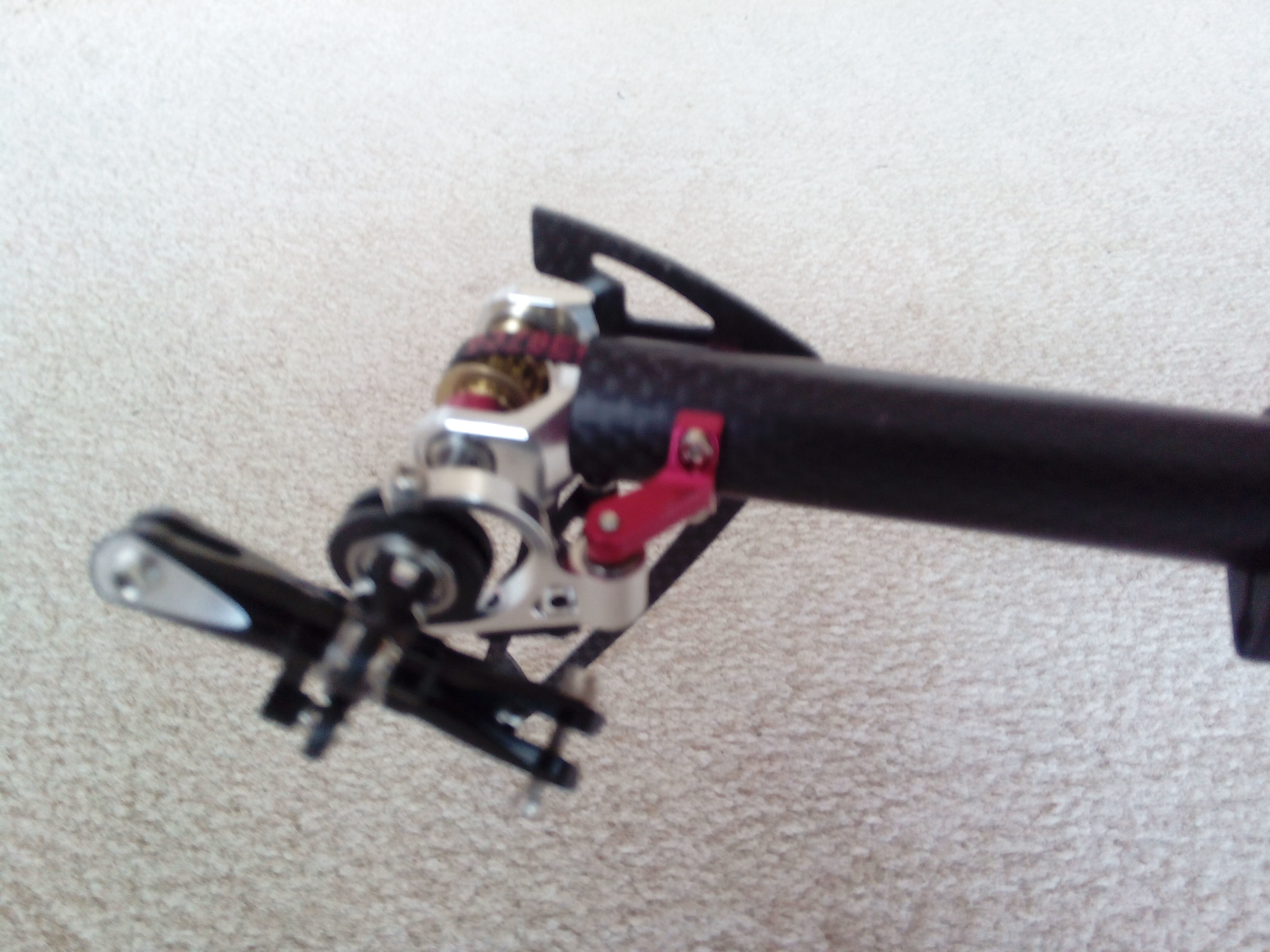

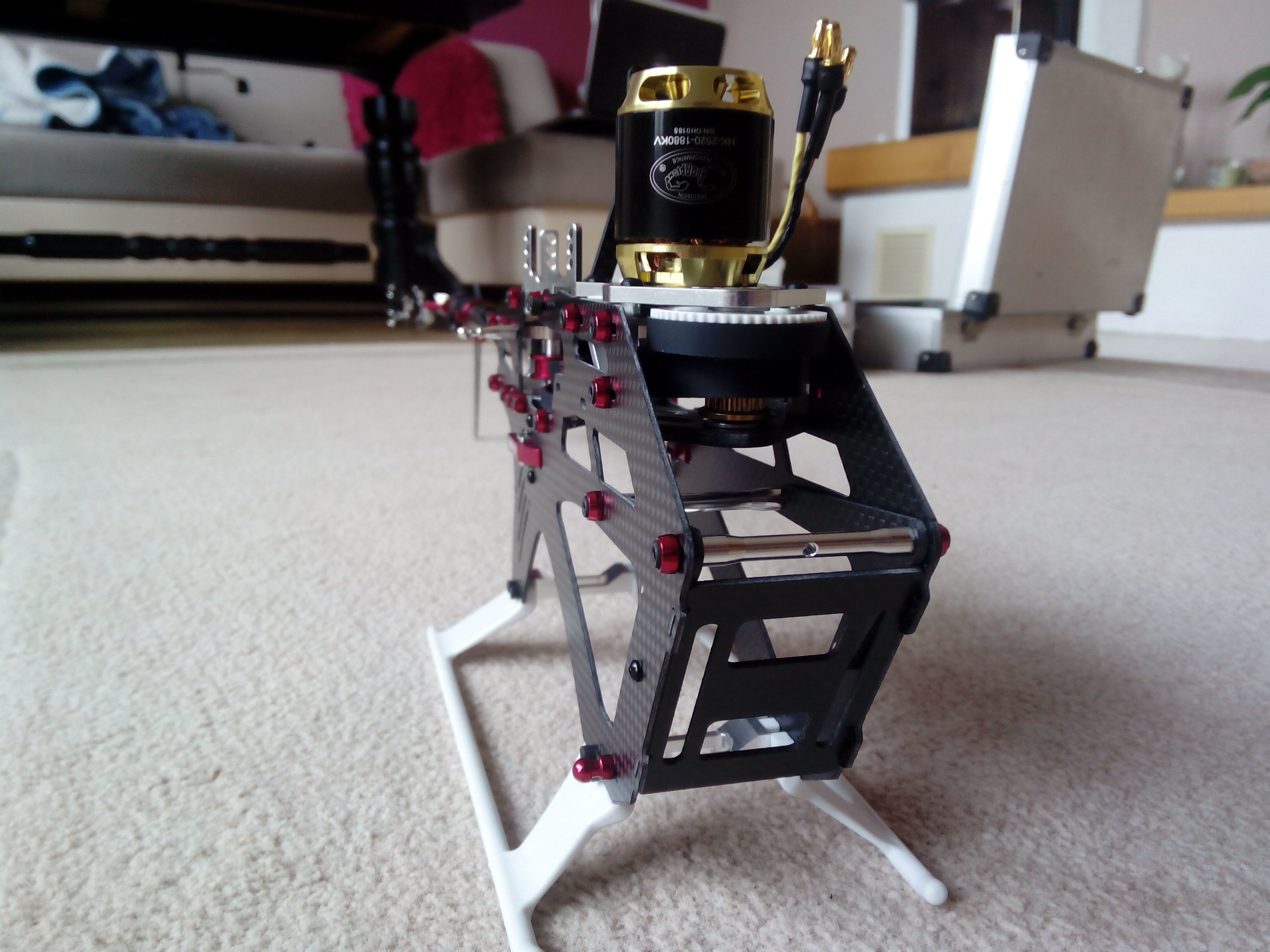

stavba pomalu pokračuje, dohledávání šroubků je bez rozpisu poněkud zdlouhavé. Vše je třeba udělat na sucho a pak teprve polepit šroubky.
Očka jsou opět třeba vystružit, jsou hodně těsná. jinak vše sedí a chodí bez vůlí.

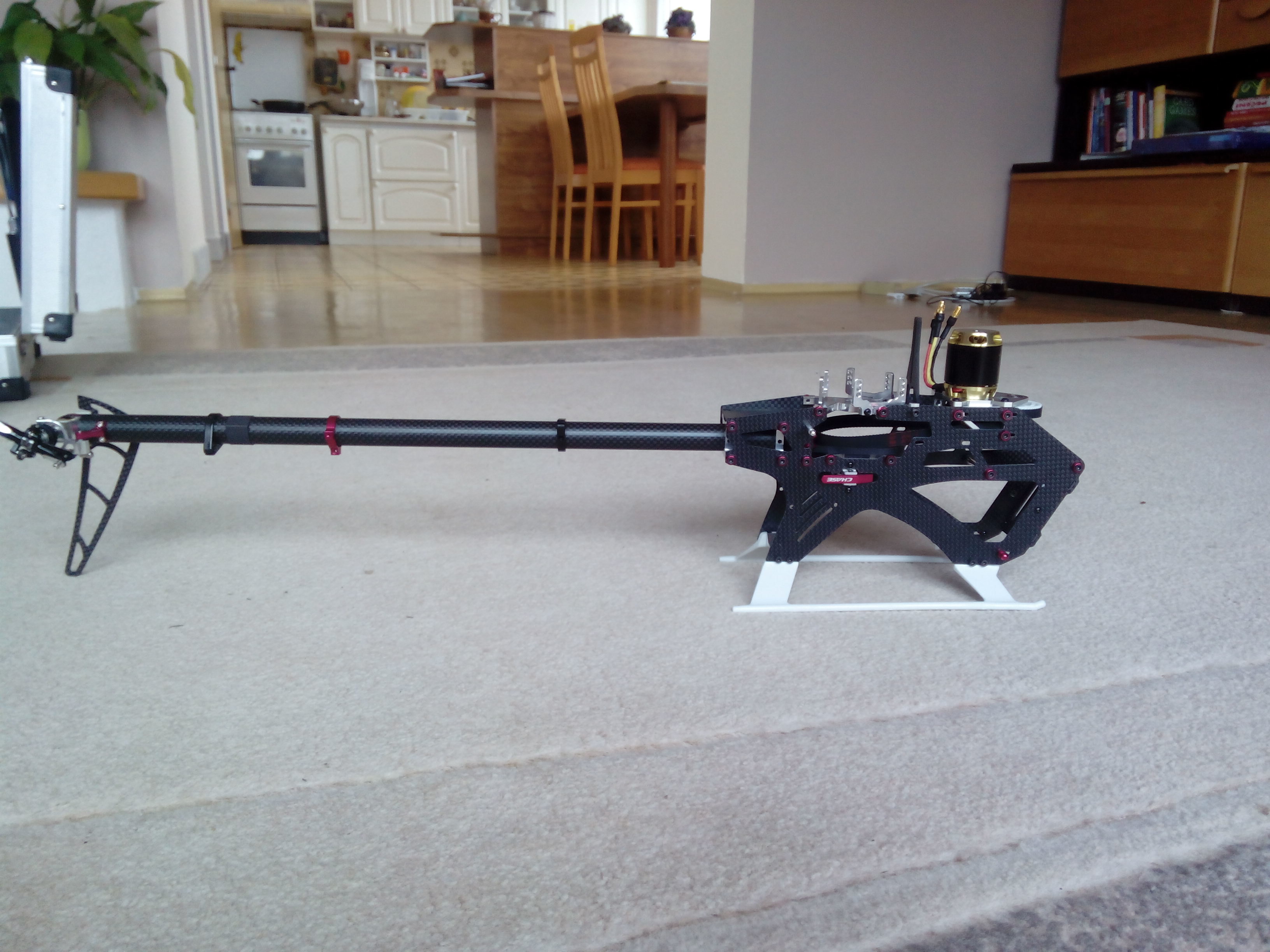

Tak gratulace :lol: už ze stavby mám pocit dobrý a to z robustnosti. Je to v celku promyšlené, jak lze jednotlivé komponenty lehce vymontovat, třeba celou hlavu hřídel i z hlavním kolem a volnoběžkou povolíš 4 šroubky a vytáhneš ven. jsou v rámu jenom drážky . Elegantní řešení :shock: to samé 3 šrouby a celý blok převodů a řemenů z motorem.

Tak dnes jsem po problémech konečně rozlítal šajze. :roll: jak jsem zjistil problémy byly pouze v mé neznalosti pásáků. Já odchovaný na kerdanech, jem napínal řemeny až to nebylo zdravé, pořád se mi to zdálo málo, no po uvolnění najednou šajze začlo lítat, přestalo bučet jak kráva . Řeknu vám, ale je to mrška pěkně agilní, mrška i na nízkých otáčkách . Už mám objenaný motor X nova do šajza , nelíbí se mi že škorpik peče. Ja na to nejsem zvyklej . Je to žrout energie. ale jinak je to mnohem mnohem lepši než trex :P
