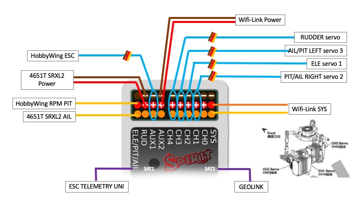

wie hast Du den Regler und den Empfaenger am Spirit angeschlossen?
Das Spezialkabel SRXL2 aus dem Spirit-Schop vom 4651T in AIL und RUD
und den Regler ???
Hat der Regler 2 Ausgänge mit Servo-Steckern ?
(ich bekomme die Sachen erst in drei Wochen - wollte aber wissen wie ich es anschließen muss :-)

See attached wiring image
Spirit Pro Geolink, SRXL2 and Hobbywing ESC wiring

Hallo Stef,
vielen Dank für den Plan.

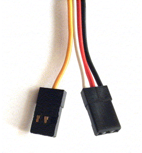

Also muss man das GELBE vom Empfaenger und das GELBE vom Hobbywing in EINEN Stecker bringen - lässt sich dass einfach umbauen ?

HeliMLM
Posts: 370
this is a really easy modification done in 30 seconds :) the only tool you need is a very little screwdriver or a similar tool. just raise the plastic tab holding the pin a little bit then you can switch it out of the connector. just push a bit on the plastic pin to be sure it is holding well before inserting the new pin. that's it.
cheers
Michael

HeliMLM wrote:Hi,
Indeed, let's say 40 second mod ;)

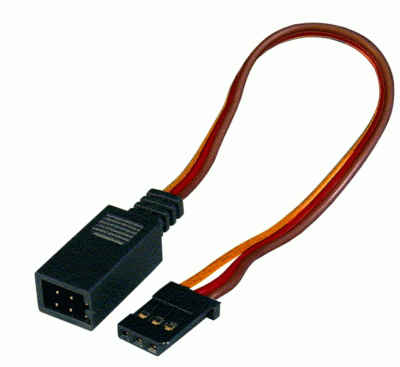

Oder ist es besser, einen V-Adapter zu nehem ?
